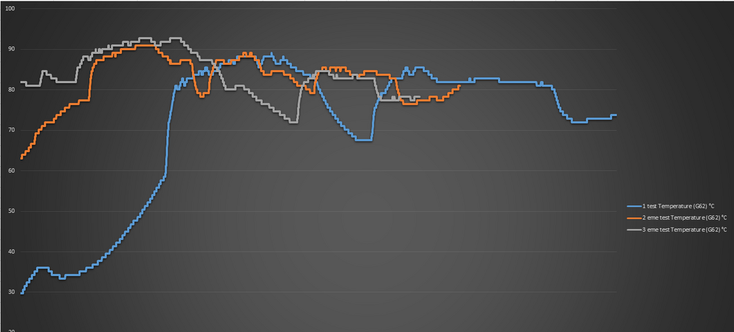

Si dessous un graph des relevés de T° prises ce jour.
T° extérieures suivant l'heure dans la journée de 7° a 14°.
Montée d'un col de 6km, puis je m’arrête (la ou la T° descend le plus), puis je rentre et redescend ce col, en arrivant en bas du col il y a un feu rouge (la ou la T° rechute).
La montée en T° de la courbe bleue (faite ce matin) je la trouve brutale entre 58° et 80°, d'ou mon impression d'un problème de purge.
Les courbes ne sont pas synchronisées entre elles au niveau du temps, car la montée du col n'est pas reproduisible à la seconde prés, mais sur les 3 courbes, la ou la T° redescend assez brutalement correspond au même lieu d’arrêt.

J'ai refait un test, même parcours, température entre 10 et 14°. Courbe jaune.
On voit une montée en T° bien plus régulière, et pas d'aiguille qui bouge. Le long trait horizontal correspond à l'endroit ou je m’arrête en haut du col.
Comment ça se fait que la purge qui devrait se faire automatiquement ne se fait pas ?
