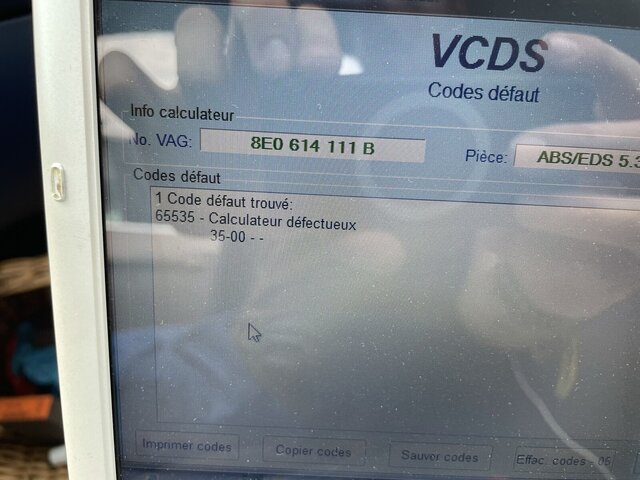

J'ai remplacé récemment sur mon A6 1.8T de 1999 mon module ABS/EDS 5.3 8E0 614 11 B car l'ancien de répondait plus.
Lorsque je me suis mis à rouler avec le véhicule le témoin ABS s'est allumé après seulement quelques mètres.
Après lecture avec le VCDS voici le défaut que j'ai obtenu:
65535 - Calculateur défectueux
Le calculateur m'a été vendu comme testé et fonctionnel.
Les capteurs ABS sont OK. Les tensions et les masses sont OK.
Il y aurait-il une adaptation à faire? Ou autre chose à checker ou mon boîtier est vraiment HS?

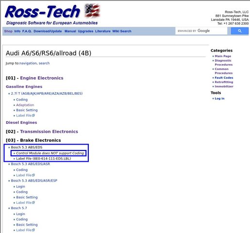

Merci pour ta réponse. J'ai déjà effectué maintes recherches mais les calculateurs ABS/EDS ne peuvent pas être codés. On ne peut rentrer aucun code dans la case prévue à cet effet.
Aucune communication était possible avec l'ancien boîtier.

Si l'ancien boîtier ne communiquait pas, tout n'est pas perdu.
Tu peux recoder selon la petite bulle qui s'affiche quand ta souris est dans la case.
  1. Peux-tu faire l'autoscan comme demandé par @BigBob , cela nous permettra de voir ton codage ou état actuel de ta centrale ABS;
  2. Peux-tu m'envoyer une capture d'écran, de ton VCDS, quand tu es dans le groupe ABS, dans la section "codage" ou "coding".
Je ne comprends pas ce que tu veux dire quand tu dis que ce n'est pas possible de coder. Tous ces calculo se codent, donc j'ai besoin d'une capture d'écran :)

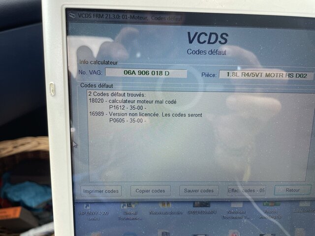

Je vais faire un auto scan dès que possible, mais je peux déjà informer d’autres défauts que j’ai découverts hier.
Je n’ai pas de témoin moteur et je n’arrive pas à coder le boîtier moteur.
La valeur précédente revient à chaque fois.
Je déduis un « chip » posé par l’ancien proprio.
De ce que j’ai pu lire ça peut amener à ce problème.

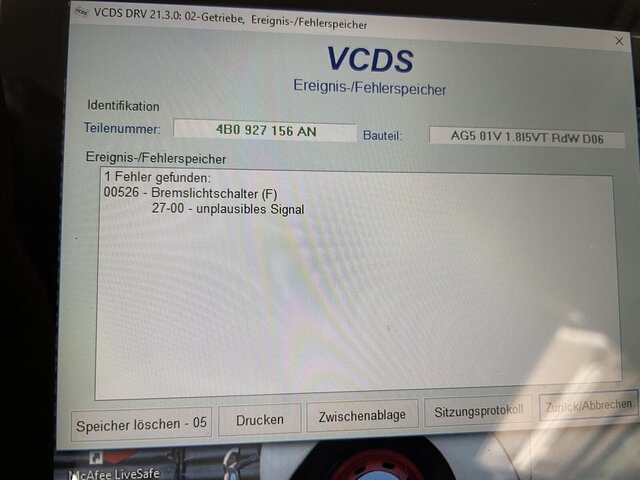

Le défaut en allemand est le contacteur de frein - signal non plausible.
Défaut qui peut être effacé et ne revient pas lorsqu’on actionne les freins.
J’ai pu lire que ce défaut pouvait être ignoré dans ce cas là.
Fais le codage de tn bloc ABS. Tu as monté les bonnes ref de bloc abs?
Pour ton code 65535 35-00, à priori ça a fuit dans le boîtier :
Pour le code 00526 de ta dernière photo en allemand :

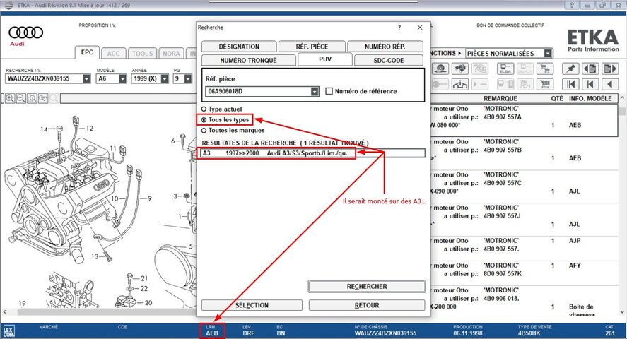

Peux-tu nous en dire beaucoup plus sur cette voiture ???!!!...
Je viens de prendre un véhicule équipé d'un moteur 1.8T AEB comme la tienne et quelque chose me chagrine...
Dans ta première photo, le calculateur moteur a pour référence « 06A906018D » :

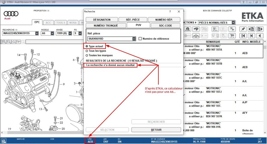

En attendant, la recherche retourne des questions sur le calculateur référence « 06A 906 018 D » appairé comme indiqué dans ETKA avec des Audi A3, pas des A6...
Donc calculateur swappé...
Le calculateur d'origine avait pour référence : « » d'après ETKA, voir pièce jointes (pièce repère n°8 de l'éclaté ETKA...).
Effectivement ce n'est pas le bon. Bien vu.
Est-ce que ça pourrait avoir une incidence sur l'ABS?
Je n'ai pas le témoin moteur allumé et le moteur tourne sans soucis.
