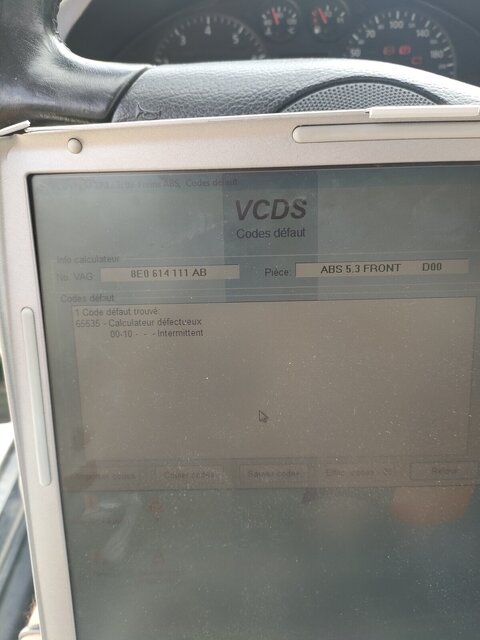

Après lecture avec le VCDS voici le défaut que j'ai obtenu:
65535 - Calculateur défectueux

J'ai le même problème, le voyant ABS s'allume par intermittence. Par moment il ne s'allume pas pendant quelque jours et par moment constamment. Avec défaut 65535 calculateur défectueux. J'ai remplacer ma parti électrique, plus de voyant pendant 2 jours et rebelotte.
La voiture fonctionne parfaitement, je ne sais plus où chercher pour effacer ce voyant.

Je reviens sur mon problème, j'ai remplacer le bloc ABS complet. De la j'ai fait 40 km RAS. Mais en arrivant chez moi à l'arrêt hop le voyant rebelotte. Au diag vcds on me sort calculateur défectueux encore une fois mais là en fixe et non intermittence. J'y comprend plus rien 😑
