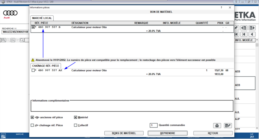

Correction, à l'origine c'était la référence de calculateur : « 4B0907557B » de montée, abandonnée le 01/01/2002 et remplacée par « » :
Mais ça change rien au fait que le calculateur actuel ne soit pas celui d'origine...

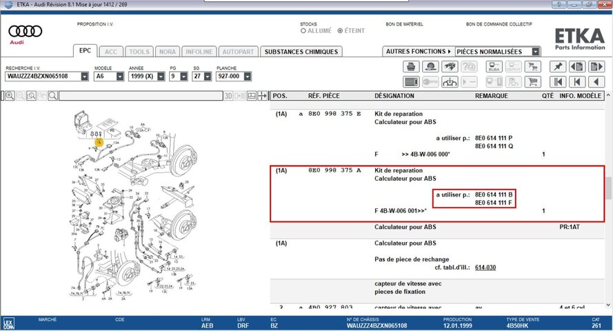

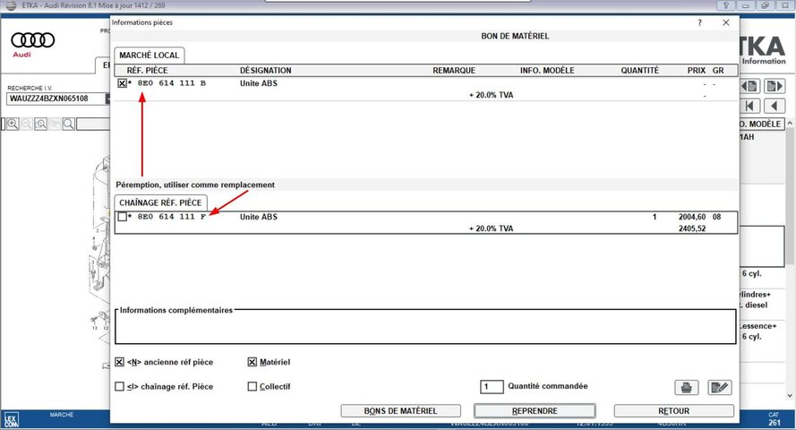

Dans ton premier message, la référence utilisée pour l'échange de ton unité ABS est tronquée, mais je pense que tu voulais dire « 8E0614111B » ?
Si c'est bien le cas, alors c'est OK, celle-ci a bien été montée sur ton véhicule. (y)
Dans ETKA, il est indiqué que cette référence a été changée par « 8E0614111F », mais sans précision de la date :
Quand je vois le prix de l'unité ABS chez Audi, je pense que sur un véhicule de cette année, tu as du acheté une unité ABS d'occasion...

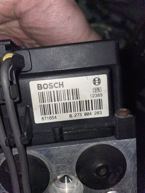

Est-ce que le numéro de l’unité de commande est aussi la bonne ? : 0 273 004 283
C'est cette référence : « 8E0998375A ».

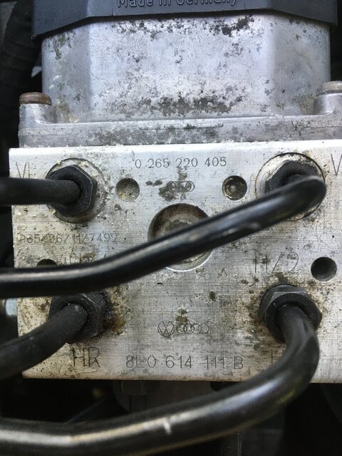

C’est le numéro Bosch de l’unité de commande et sur le bloc j’ai 0 265 220 405
Je ne sais pas si il y a ce genre d’infos sur l’ETKA
Regarde mon message précédent, je t'ai donné la référence VAG... :)
