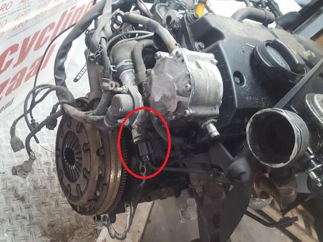

C'est bien cette sonde que tu as remplacé?
Cette sonde et son connecteur sont juste au dessus du turbo.
Le connecteur et le câble prennent cher avec les KM, vérifies l'état des câbles et des lamelles du connecteur.
Vérifies que le connecteur se verrouille bien sur la sonde (clic)

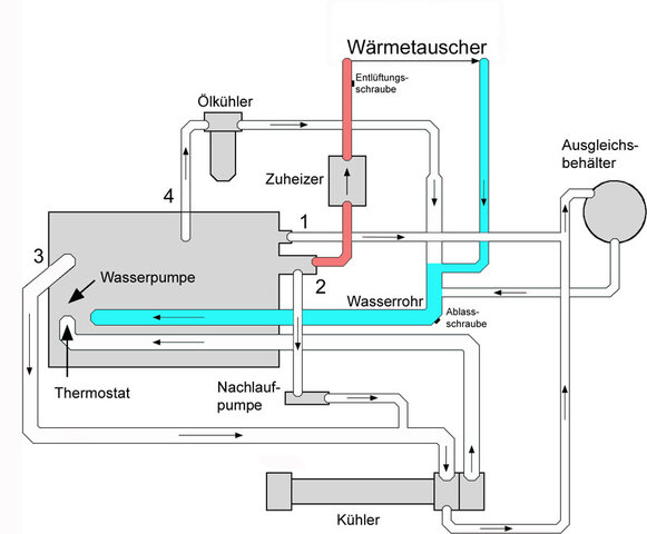

Sur mon TDI le thermostat est en aval du radiateur, tant qu'il n'est pas ouvert la durite supérieure est chaude et la durite inférieure est froide
La durite inf devient chaude lorsque le thermostat s'ouvre
Sur tout les tdi le calorstat est sur la durite inférieure , si le calorstat est bien fermé le liquide ne sort pas du radiateur donc très peu de circulation qui entre au radiateur
tu nous montres un schéma avec réchauffeur de température "webasto" donc ce montage n'est pas identique à une A3 ou TDI de base puisque que le réchauffeur demande une recirculation pour réchauffer le moteur ...
C'est bien pour ça que la durite sup est chaude et la durite inf reste froide et le liquide chaud repart du radiateur vers le vase d'expansion, donc on ne doit pas changer son calorstat si la durite sup est chaude
Oui j'ai un chauffage auxiliaire Eberspasher qui ne se déclenche qu'en dessous de 5°c pour réchauffer le LDR plus rapidement, au dessus de 5°c la pompe auxiliaire ne fonctionne donc pas et le circuit reste identique à un TDI normal
