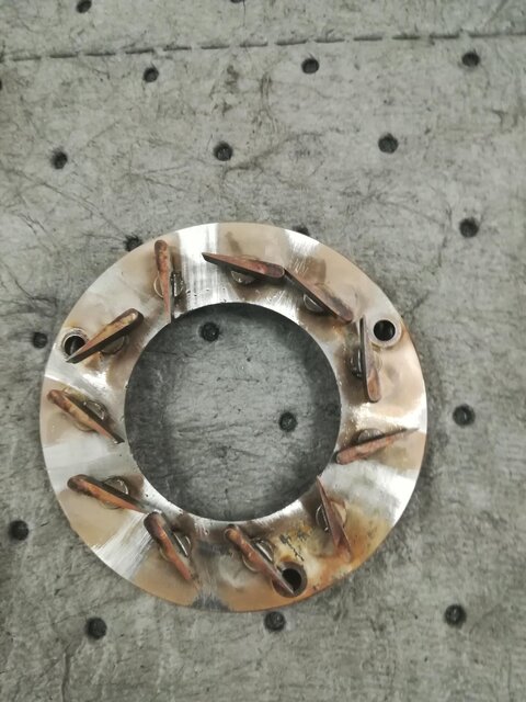

Pas le choix, dépose turbo et démontage GV, nettoyage et rectification du plateau à aubes.

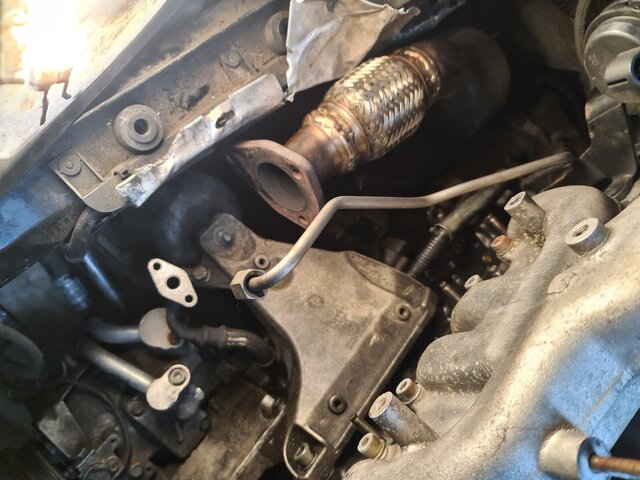

le problème de démontage et la fameuse canalisation alimentation huile, pour ma part elle et bien grippé ;
j'ai " noyer " le raccord de dégrippant plusieurs jours , mais rien à faire la canalisation commence à se torde ;
vu le démontage qu'il faut faire sur le moteur en ligne pour changer la canalisation , je ferais bien un montage avec Tuyau d'alimentation d'huile turbo tressé en acier inoxydable pour Volkswagen ,
la question et de trouver quelque chose de fiable...
pour info , j'ai une canalisation de rechange , mais pour remettre la même chose .......

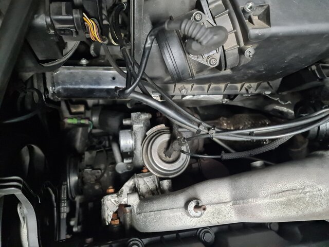

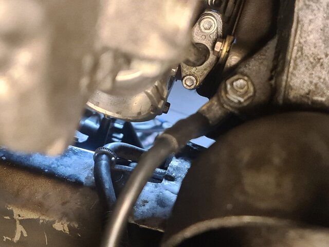

ramper sous la voiture pour déposer la protection inférieur , et démonter les 2 vis du retour huile , et la patte de renfort ; se et plus de mon age :mad:

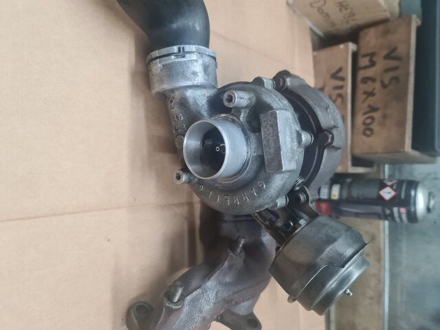

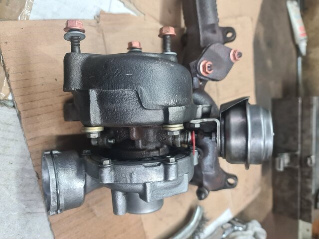

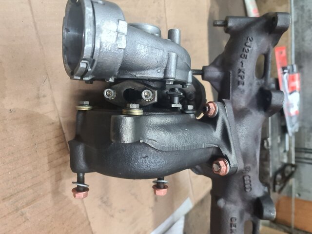

voila le Turbo et sur la table " opération " je ne vais pas détailler toute les opérations

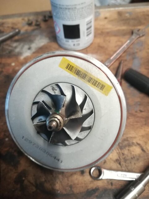

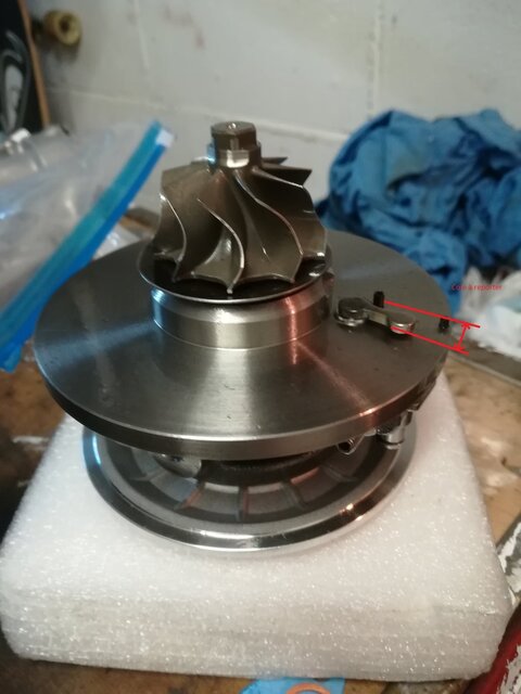

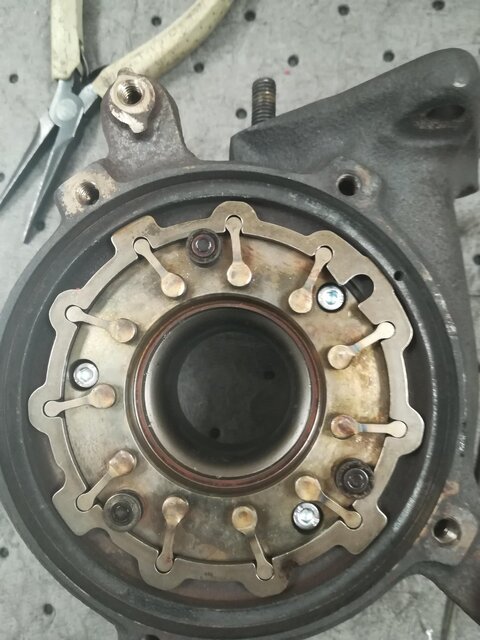

j'ai déjà fait un tuto sur le nettoyage , la géométrie variable et bien grippée , je ne fait pratiquement que de ville,
le " chra " à pas de jeux , je voulait faire un changement de se dernier , mais le réglage va me prendre la tête je vais laisser comme sais;

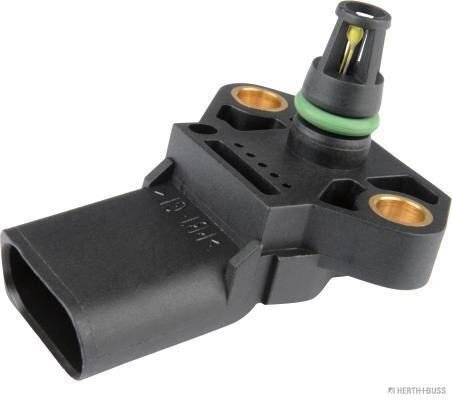

Je pense que vous vous attaquez à l’effet ( coupure turbo ) et non à la cause : capteur de débit G31 ( turbo boost ) décalibrê ou erratique ?
Rechercher son fonctionnement dans les sêlections IDE moteur du VCDS pour commencer .
Bonjour
Merci MacGUYvert pour la réponse
Pour se qui capteur j'ai de la pièces de rechange, j'ai bien sur commencer par la , mais le changement à rien changer au problème ,
la ont bien sur un soucis de géométrie variable , ont arrive à environ 2500 tours minutes , et la voiture se mais en mode dégradé , ont coupe le contact et tout revient normal ,
je connais le problème , vu que j'ai la voiture depuis longtemps ,
si ont dépose le Turbo et ont fait un contrôle avec une pompe à dépression , ont constate que géométrie à des point dure
sur beaucoup de TDI de cette génération cela et problème connu , au diag ont retrouve bien le défaut.

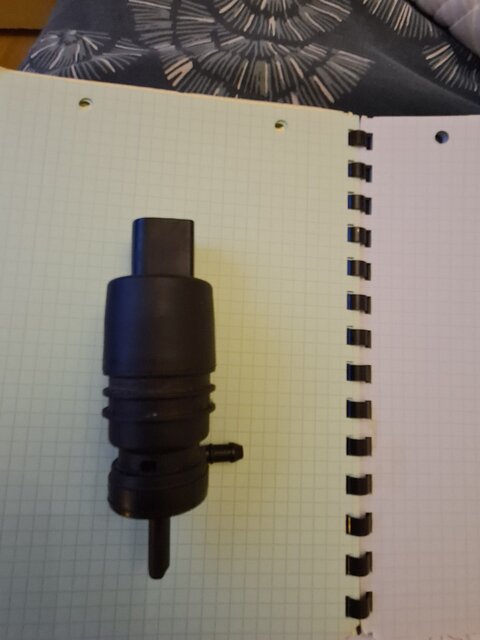

la pompe lave glace en ref PA66BGF30 qui avait une fuite ,

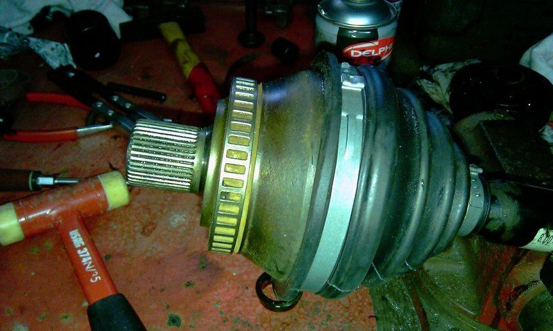

Par contre, je comprends pas comment tu as fait pour déposer le cardan sans désacoupler les bras de suspension?
Bonjour
pour ma part le cardan coté chauffeur sort sans démonter les bras , ont à de place pour le sortir,
par contre autre coté , ont dois désaccouplé la rotule de direction , la vis infernale sortir les 2 bras supérieurs , puis basculer le pivot pour sortir le cardan
sans presser le coté chauffeur , en 1/2 h il et sorti, et ont peut mème changer le soufflet ou joint homocinétique sans avoir à démonter les vis coté boite,
ses un peut plus " chiant " mais faisable....

le turbo et remonter , j'ai "bidouiller " pour les vis de serrage de la partie chaude,
j'ai cassé une vis au démontage, donc perçage , taraudage, et j'ai changer les vis,
la vidange et faite , le cardan réparer , et la pompe lave glace changer ,
petit essais sur autoroute A4 en soirée , une petite pointe à 160 km/h , je sais pas bien , plus de coupure.
