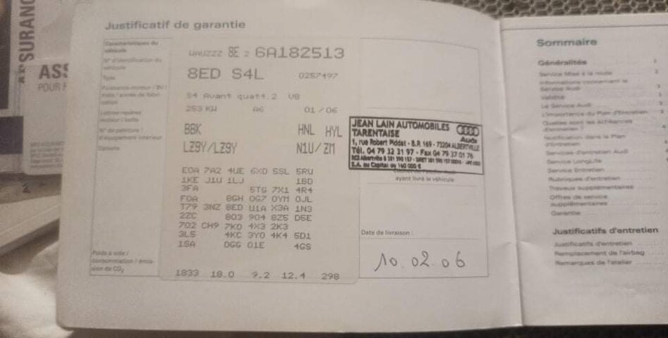

En attendant, peux-tu faire une photo de ton étiquette de codes PR ?
Elle se trouve normalement dans le compartiment de la roue de secours ou bien collée dans ton carnet d'entretien...
Collé sous la banquette arrière pour la deuxième chef.

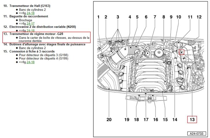

Je m'intéresserais au début à l'absence de signal du G28.
Le loupé au démarrage vient sans doute de lui.

Oui, elle a fonctionnée une fois la pompe, G28, c'est le capteur régime moteur, il est situé côté distribution. 😅🥵
Je ne sais pas, en général c'est opposé à la distribution et vers la roue dentée du vilo.
@BigBob a donné la doc plus haut, regarde si pas fil coupé etc... par exemple :)

Ah mais *****, c'est la S4, avec le côté distribution vers le conducteur, donc côté habitacle !
Donc oui, côté distribution sur ton moteur.
Quelle *****. :(
C'est dans les documents fournis :
C'est pas accessible par le haut en démontant le réservoir de liquide de refroidissement ?
Regarde la pièce jointe 13634
J'ai démonté le bocal, oui il y a bien la prise effectivement, j'ai commandé le capteur sur internet, j’attends la livraison, si je trouve pas le couple de serrage quelqu'un aurait cette information ?
