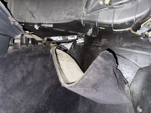

Ensuite, j'ai voulu tester la communication avec le calculateur .. pour voir les câblages ... et là .. souci numéro 2.
Donc .. quelqu'un peut-il m'aider à me dire comment je sors le calculateur de son logement ici ... ?

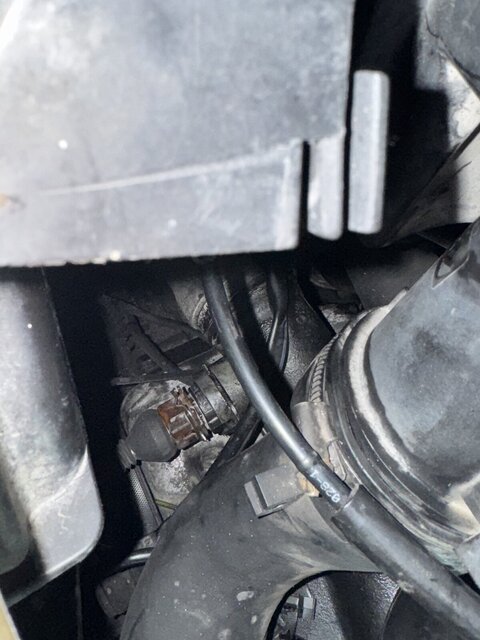

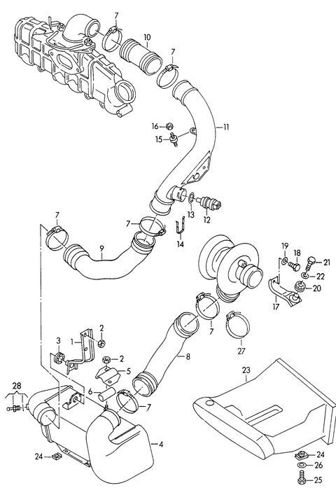

Ensuite, pour le deuxième défaut (mpême si je ne pense pas qu'il empêche le démarrage de ce moteur que je n'ai encore jamais entendu ronronner .. j'ai cherché ce capteur de température.
Si vous me confirmez bien que c'est lui au fond ...
Et bien, mesure de sa résistance à 3,6 K Ohms me semble-t-il ... en tout cas pas en court-circuit .. Donc peut-être un autre problême de masse ou câblage.

Déjà .. j'ai commandé lé capteur de température de tubulure. Coute pas cher et on verra si cela solutionne ce code erreur.
