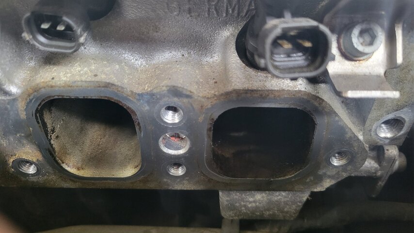

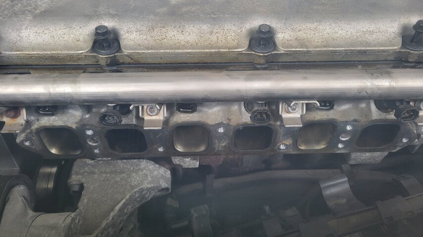

J'ai l'admission des cylindres 1, 3 et 5 qui sont propre alors que celles du 2, 4 et 6 sont un peu plus noires. 20260502_184004.jpg 20260502_184018.jpg

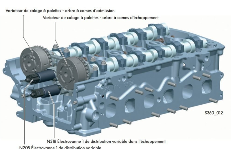

Qu'est-ce que tu appelles les déphasée ?
les déphaseurs d'arbres a cames. elles permettent de jouer sur l'avance et la fermeture des soupapes. Il est vrais que cela peux influé sur la stabilité du ralentie.
As-tu une procédure ou me dire si c'est sur le couvre culasse avant que je referme ce weekend. Merci.
les déphaseurs ne sont pas sur le couvre culasse, ils sont gérés sur les électrovannes via la pression d'huile moteur
Merci. Je vais voir si je trouve une procédure sur était avant de remonter le couvre culasse.

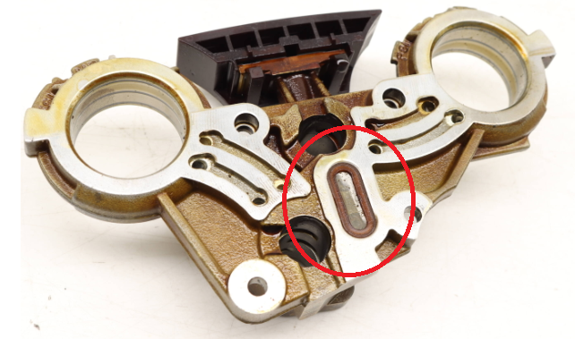

Si tu déposes le bloc de commande il y a un tamis à vérifier, qu'il ne soit pas encrassé.
Pour vérifier le tamis, je peux le faire sans décaler la distri ?

Je pense plus au joint du collecteur d'admission, il été sec et rigide.
