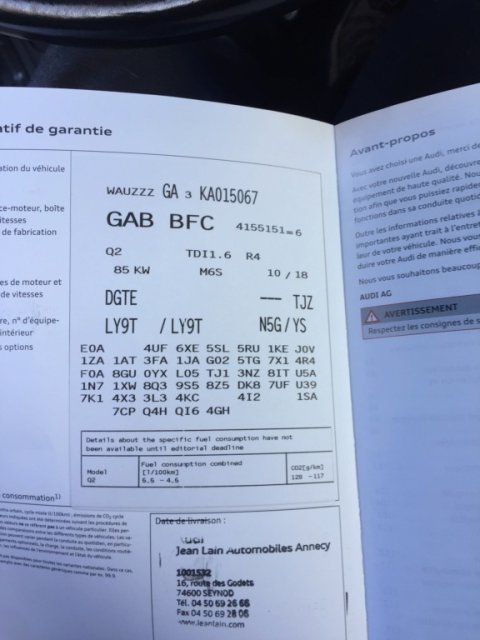

Type moteur caya cayv cayc ou autre ?
https://servimg.com/view/18480873/207]
[/url]

La voiture a perdu son LDR sur l’autoroute, et elle a été remorquée au garage le plus proche, qui est a 300 bornes du domicile de la voiture...
Bien évidemment, avant cette reparation il y avait du chauffage dans l'auto.
