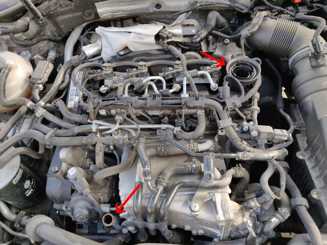

Voici un petit tutoriel sur comment vidanger un moteur TDI 2.0L 150cv d'une Golf 7.

  • Au niveau moteur,
    • retirer la plaque d'insonorisation

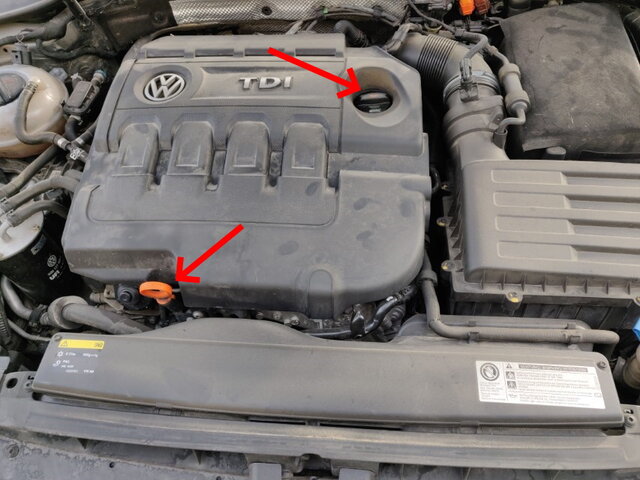

    • retirer la tige de niveau d'huile
    • retirer le bouchon d'huile

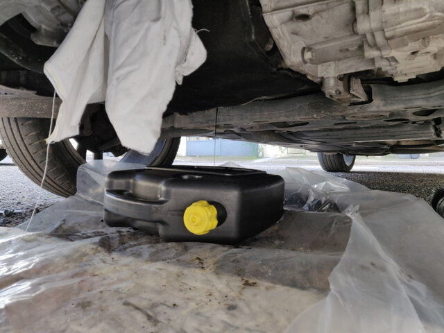

  • Placer un récipient de récupération de l'huile usage sous la vis de vidange d'huile
  • A l'aide de la douille de 19, retirer la vis de vidange d'huile
  • Laisser couler

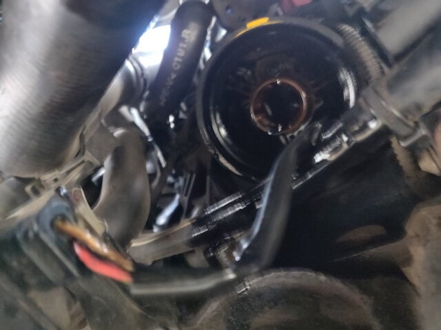

On va maintenant retirer le filtre à huile, mais pour cela, il faut faire un peu de place :

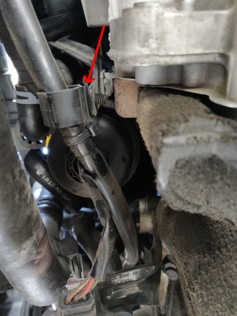

  • Débrancher la fiche de la pompe de recirculation
  • Déclipser le câble et le pousser de façon à pouvoir extraire plus facilement le filtre
On va pouvoir retirer le filtre :

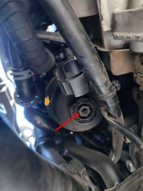

  • mettre un récipient sous le filtre
  • dévisser la vis située dans le bouchon de vidange de la cloche
  • laisser couler
  • à l'aide de la douille de 32 et d'une rallonge, dévisser le filtre
  • retirer la cartouche

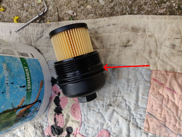

  • sur le bouchon de vidange de la cloche, changer le petit joint torique que vous trouverez avec la nouvelle cartouche
  • sur la cloche, retirer le grand joint torique et le remplacer par le nouveau
  • positionner la nouvelle cartouche dans la cloche
  • revisser la cloche au couple de 25,5Nm
