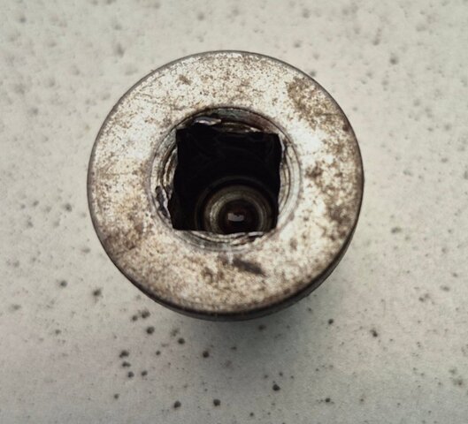

Déjà première déconvenue qui aurait dû me mettre la puce à l'oreille mais le bouchon en place avait une tête creuse à empreinte carrée. En demandant à un voisin car je n'avais pas la bonne empreinte, il parait qu'il s'agit typiquement des empreintes utilisées chez Renault, heureusement il avait la clé de vidange qui va bien.

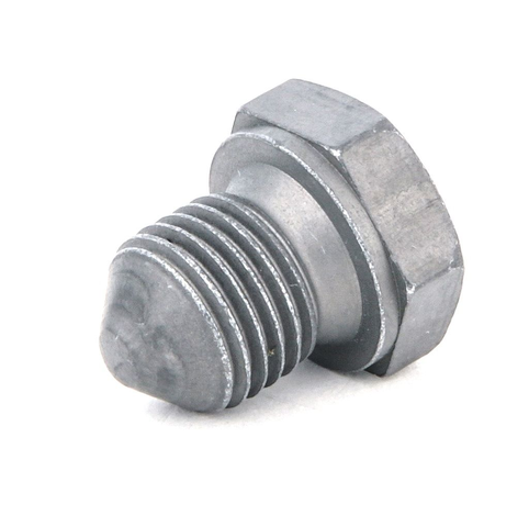

Salut , Ton voisin a donner la bonne ref c'est bien N 908 132 02 M14x1.5x22 5€64 chez Skoda c'est aussi la ref que j'utilise sur mon kodiaq et sur ma vieille polo d’ailleurs . prends les côtes au pied a coulisse si tu en a un de ton nouveau bouchon. mets la ref dans google est ce qu'il lui ressemble?
Le bouchon qu'il a reçu est bien du M14 et est en tous points conforme à ce qu'on trouve sur Google.

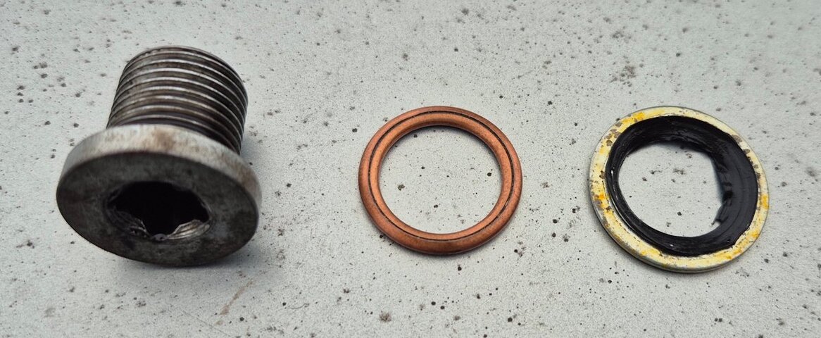

L'ancien bouchon qui était monté sur sa voiture (et qu'on a remis avec le joint en cuivre neuf donné par le voisin faute de mieux) est à vue de nez du M16 je pense...
Photos ci-dessous...
C'est tout à fait la bonne référence. Référence quasi unique chez Vw pour l'ensemble des bouchons de vidange moteur.
14x125, bouchon à usage unique.
Impossible de savoir pourquoi cela à été remplacé mais on peut imaginer un foirage du pas en effet. Tant que le taraudage à été bien fait sans laisser de copeaux c'est pas très grave. Et tant que c'est étanche bien sur.
J'ai remarqué sur mon kamiq de 2020 que l'on pouvait placer un joint en cuivre a la place de celui d'origine.
est ce que mon bouchon est aussi un usage unique ?
j'ai remonté avec le joint cuivre, le joint ce centre de lui meme grâce a la forme conique du bouchon, ça ne fuie pas et j'ai pu serrer normalement.
il y a un risque ?
on voit bien la forme conique avant le plat qui accueille le joint, de plus, le joint est détaillé

NON avec un filetage cônique il n 'y a pas besoin de joint parce que c'est la cônicité du filetage qui fait fonction de joint , le bouchon n 'est donc pas le bon , comparé au bouchon d'origine acheté en concession chez VAG . ( qui est beaucoup plus long et qui possède un joint en alu et qui est à usage unique . Et il est dangereux d'utiliser un bouchon cônique sur un taraudage aluminium des carter moteurs , boîtes de vitesses etc .
C 'est le problème des centre autos qui utilisent du personnel non qualifié , qui n 'ont aucune notion de résistance des matériaux et qui pratiquent la devise : "plus c 'est serré mieux c'est "
