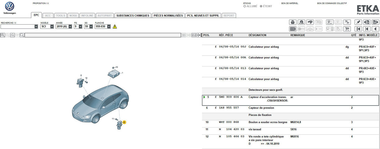

Salut ,
Voilà ou ce situe le G284 sur une scirocco de 2010 :unsure:
:unsure:

capteur et/ou connectique de capteur de couleur jaune, vissée sur la façade.
Surement un oublie de verrouillage....

En effet la prise n’était pas branché côté passager…
