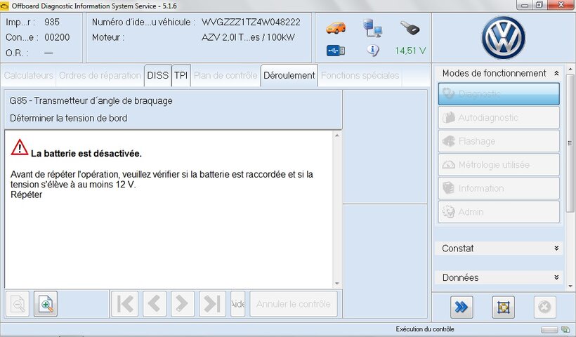

Sinon hier soir j'ai fait une tentative de lecture défaut avec Odis pour ensuite faire un réglage de base et aller dans le plan de contrôle.
Mais impossible de faire quoi que ce soit Odis m'a mis sans arrêt : tension de bord, alors que la batterie est bonne du coup j'ai pas compris

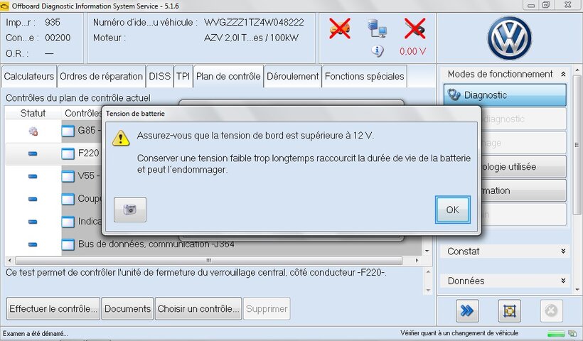

Je vous mets une capture d’écran de Odis
Regarde la pièce jointe 8466Regarde la pièce jointe 8467
Je te l'ai dit 1000 fois hier au téléphone, la capacité de ta batterie est probablement faible.
Je comprends pas pourquoi tu ne fais pas les choses dans l'ordre que je t'ai indiqué...
Branche ton chargeur de batterie sur celle-ci lorsque tu fais ton autoscan et également ton ordinateur portable qui n'a plus d'autonomie.

Avec le VCDS ça fonctionne, Delphi pareil sauf Odis y veux rien savoir il mets sans arrêt un message d'erreur batterie alors que on vois bien qu'elle était à 14,51v.

Bon sur ton véhicule, 6 bus can et un bus LIN -Qui gère que trois unités essentiellement attachés à l'alarme/ Dans notre cas pas intéressant-, le bus can qui t'intéresse est matérialisé par les fils torsadés orange/vert - orange/marron, qui sont normalement d'un seul bloc, c'est à dire pas de soudure ou d'épissure, voir également au niveau de ton gateway, au niveau de la plaque porte fusible, au niveau de sa connectique, et surtout les entrées de ton can bus en question, pour le tester tu débranches le canbus en question, dans ton cas, le confort, au niveau du gateway et tu testes la continuité pour toutes tes portes. Le CAN confort envoie également les informations à l'appareil de commande du réseau de brod, qui conditionne la tension de ta batterie, la ligne 15 précisément, c'est à dire ta ligne + après contact, ce qui expliquerait pourquoi ODIS détecte un soucis de tension !!!!
