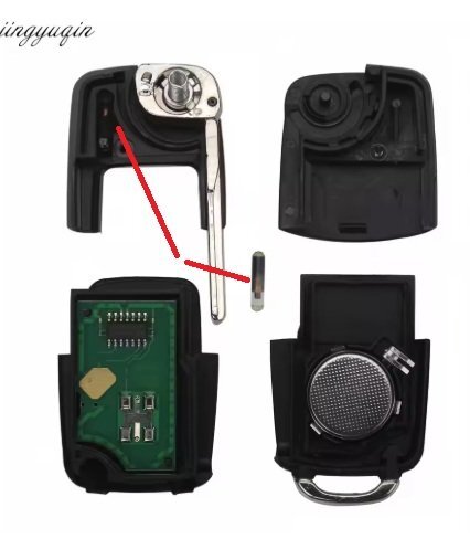

Regarde le lien que je t'envoie, il est dans le logement de la partie ou se trouve la lame.
Merci du lien, par contre dans le logement de la lame pas l'ombre ID 48 recouvert de peinture. C'est du plastique, il faut que j'arrive à départager la partie avant proprement. Je joins une capture: je vois ID 48 au bout du trait rouge boitier.jpg
