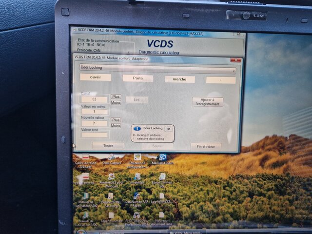

je mets une autre capture vcds, en fait je connais pas encore la procédure exacte, mais je vais chercher.
Au contact, il faut une clé reconnue
donc à priori on lance la procédure de vcds et on appuie sur le bouton de la clé, j'ai fait la traduction " keys" touches ou clés, 20251204_163328.jpg les deux mon adjudant :ROFLMAO:
J'ai trouvé une procédure, mais pas encore testé pour coder l'ID 48 .
