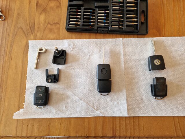

bonjour,
j'ai reçu les deux boitiers, photo, la vis était masqué par le logo vw.
- gauche, boitier neuf ouvert
- centre, second boitier neuf
