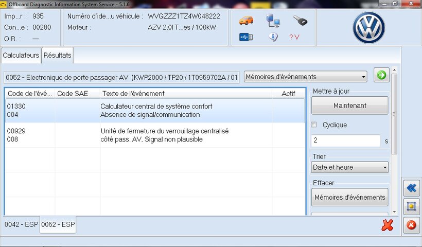

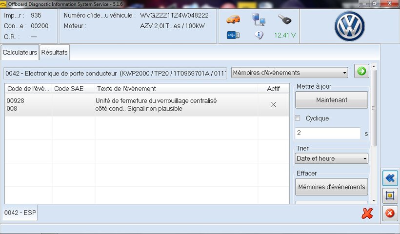

Et sinon j'ai ces défauts en mémoire :

Non, car son défaut n'est pas actif, c'est une ancienne entrée.
Mais tu as raison, il faut faire un test des actionneurs.

01330 - Calculateur central pour système confort (J393)
004 - Aucun(e) signal / communication - Intermittent
01552 - Moteur de verrouillage central porte du conducteur (V56) VERR
012 - Défaut électrique dans le circuit électrique - Intermittent
00928 - Unité de fermeture de verrouillage central côté conducteur (F220)
008 - Signal Implausible

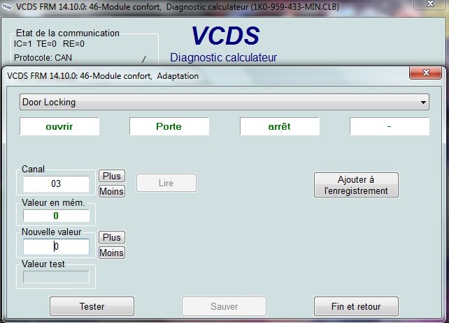

Dans ton module 46 sous VCDS, Adaptation -> le canal 03 est bien à 0 (zéro) ?
Channel 003: Selective (Single) Door Locking​
  • 0 = Selective Door Locking OFF
  • 1 = Selective Door Locking ON
