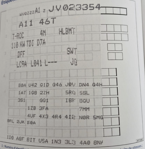

Ta BVA est une DQ381, avec le code 0GC300012D, de plus c'est une transmission intégrale.

Bonsoir. Merci Lionel. Il a récupéré sa voiture ce weekend et je n'ai pas eu le temps de lui passer un coup de VCDS. Je ferai ça dans la semaine. Autrement il m'a envoyé une photo de la signalétique de sa voiture ci-dessous histoire de confirmer les bonnes réf: Celle que tu m'as donné est parfait du coup? Un coup de vcds dans la semaine et je reviens par ici.
Concernant l'électronique j'ai entendu dire qu'il y en a qui sont vendus vierge de software et d'autre avec le sw fourni.
Tu veux dire que quoi qu'il arrive on devra reprogrammer l'immo ou que le vierge se recodera automatiquement à la mise du contact?
Plus simplement lequel est mieux? Vierge? Avec le sw? Ou qu'importe puisque dans tous les cas il faudra reprogrammer?
Merci encore les gars.
Peu importe il faudra reprogrammer, le soucis c'est que chez VAG, quand tu n'achètes pas la pièce chez eux, ils refusent de programmer.
Après ce que tu peux faire ou faire faire, c'est récupérer les fichiers eeprom et flas du mécatronic et les faire injecter dans le nouveau, de toute façon qu'il soit vierge ou pas, c'est la même chose, il faudra une réécriture pour qu'elle fonctionne.
Merci les gars. C'est Top !!!!! Lionel si tu me dis que DQ381, avec le code 0GC300012D c'est bon. Je confirme tout ça demain avec le vcds, et go à l'achat (je veux dire ...Si nécessaire je me prends le fichier VIN décodé mais je ne sais pas si c'est encore dispo à l'achat). La partie électronique je verrai plus tard. Le plus gros pour moi c'est la partie méca. Mais pour cette partie méca, on s'y mettra sérieusement en suivant les avis d'experts comme vous ici.
