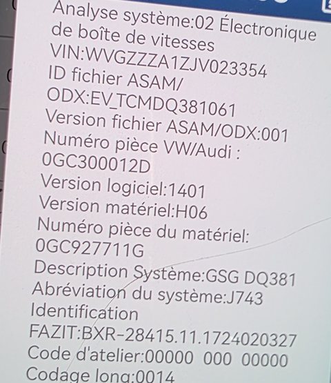

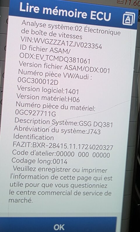

Bonjour tout le monde. J'ai 7 points ç éclaircir svp? Je rappelle que tout se passe bien à basse température, mais à température plus élevé, la boîte fonctionne uniquement en 1ère...
J'ai eu ça en scannant la boîte auto:
VIN: WVGZZZA1ZJV023354
Adresse 02: Boite auto Labels: 0BH-927-711.clb
No. VAG du calculateur: 0GC 300 012 D Mat: 0GC 927 711 G
Pièce et/ou version: GSG DQ381 H06 1401
Codage logiciel: 0014
Code atelier: WSC 00000 000 00000
Jeu de données ASAM: EV_TCMDQ381061 001 (VW27)
ROD: N/D
VCID: 244D80332F4C13BB8D-8070
Véhicule non supporté. De nouvelles interfaces Ross-Tech sont disponibles.

1.Sachant que c'est une 2018, il est aussi possible de transférer les données eeprom et flash et immo?
2. Concernant VCDS: Quelle interface plus puissante que celle que j'ai me faudrait-il? J'ai le vcds ori hex+can usb. Faut-il juste lui ajouter un adaptateur?
3. A priori je pense avoir les bonnes réf dans mon autoscan de la BVA:
Au passage Lionel bien vu car tu m'avais annoncé DQ381, avec le code 0GC300012D, Ce que m'a donné mon autoscan...

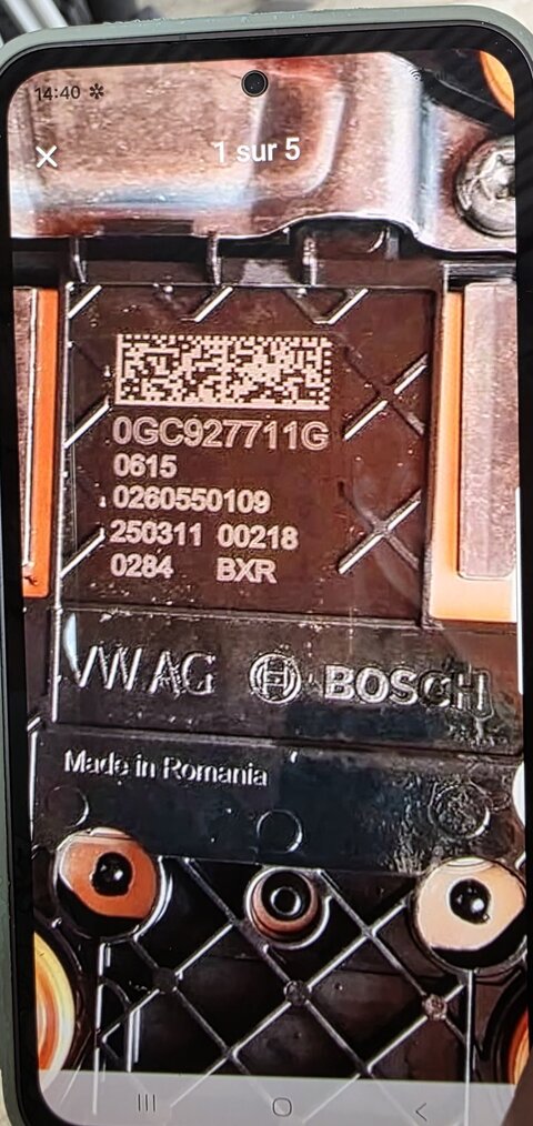

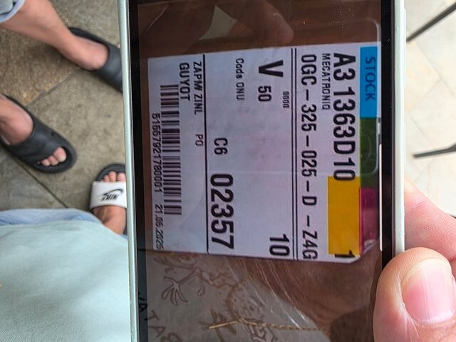

5. Les photos 2 et 3 suivantes illustrent une proposition d'achatd'un vendeur, mais je doute que ses références collent avec les miennes. En effet sur la photo 2 ses réf données ci contre sur fond marron semblent être bonnes Regarde la pièce jointe 25355, mais sur le carton d'emballage en photo 3 j'aicelle ci-contresur fond gris en plus Regarde la pièce jointe 25354
alors que le mien est 0GC 300 012 D 0GC 927 711 G. Qu'en pensez-vous? Je peux l'acheter ou pas?
Bref en résumé si la description du mien est celle illustrée ci-dessous sur fond gris Regarde la pièce jointe 25356
Du coup, dois-je prendre absolument le mécatronic avec les mêmes numéros? Il se dit que l'on doit faire attention à bien garder le H dans le H06, mais honnêtement je m'en remets à vous car j'en ai aucune idée.
Le mien est 0G300012D 0GC927711G Bosch 0260550109 alors que celui du vendeur est 0GC325025D 0GC927711G Bosch 0260550109

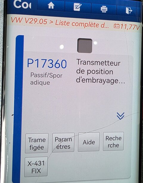

6. La photo 4 est le code défaut relevé avec xpro5 et met en évidence un problème de transmetteur de pression d'embrayage défaut électrique du capteur 2.

Hello. VAG Discount m'a envoyé ce lien de commande Dans le descriptif en pièce jointe ci-dessous (sur le diag)il est écrit 0GC300012D au lieu de 0GC325025D2. Je leur ai dit que le mien semblait être le 0GC300012D mais il m'ont répondu que cette référence était une ref interne à leur site et que donc en travaillant sur l'immat et le numéro de série leur ref est forcément la bonne . C'est pourquoi ils m'ont donné le 0GC325025D2. Alors je peux y aller ou pas? Merci à vous.
Il faut que tu gardes le H06 en effet, c'est la structure HARDWARE, donc le positionnement des capteurs et tout le reste, pour la version logiciel 1401 ou au dessus, pas grave. Sur ton descriptif, c'est clair, je ne prends pas.
Ah zut trop tard. Commande passée sur vagdiscount mais encore emballe par leur service. Je me suis permis de leur envoyer la copie suivante: "Il faut que je gardes le H06 en effet, c'est la structure HARDWARE, donc le positionnement des capteurs et tout le reste, pour la version logiciel 1401 ou au dessus, pas grave." D'un autre côté chat gpt me dit que 0GC30012D est l'embrayage complet alors que le num de vagdiscount en 0GC325025D2 est le mécatronic. Je suis perdu, mais bon...Je leur ai dit de prendre leur temps avant de m'envoyer la pièce histoire d'être à 200000000% sûr. En tout cas pour eux c'est bon. J'attends leur retour sur la copie du message que je viens de leur envoyer concernant le H06. A suivre donc.
