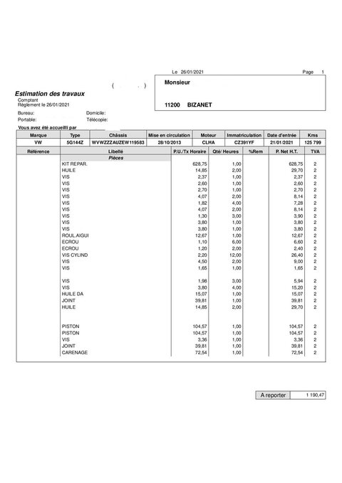

J'ai récupéré le bébé la semaine dernière avec le devis de la concession qui stipule le changement de l'embrayage, des 2 pistons de commande des fourchettes sur le mecatronique et de la visserie qui soit dit en passant est en alu.
J'ai fait un diag qui ne remonte aucune erreur car elles ont dus être effacées.
Je suis obligé de suivre le diag de la concession, à défaut de pouvoir faire le mien.

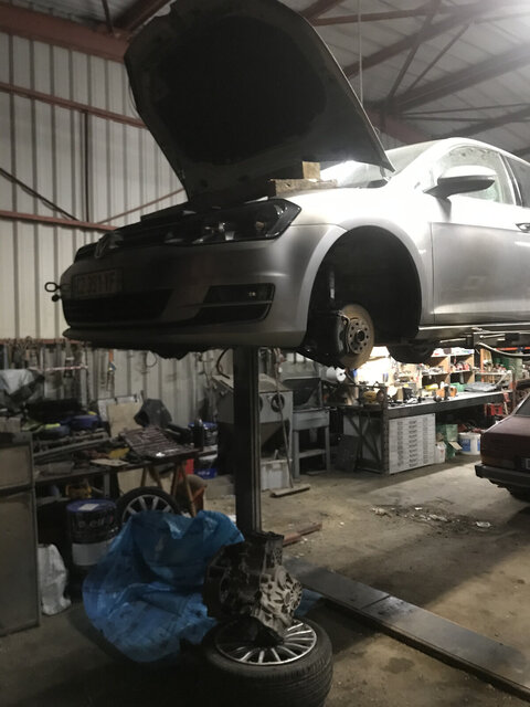

J'ai fais l'acquisition d'un pont 2 colonnes, c'est que du bonheur car ça a été une formalité pour descendre la boite, qui est sur l'établi depuis vendredi.

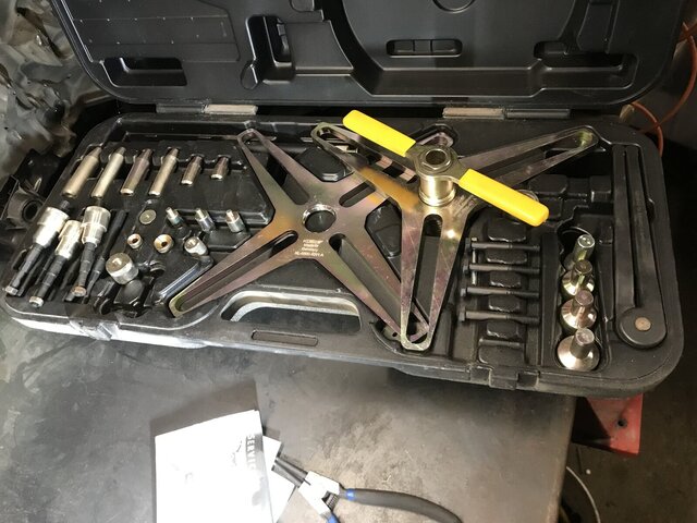

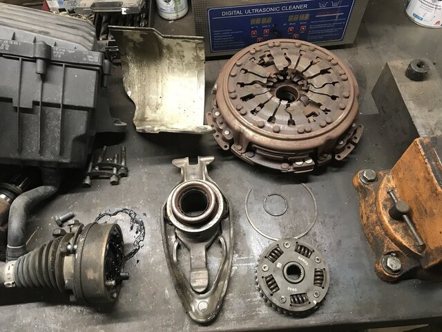

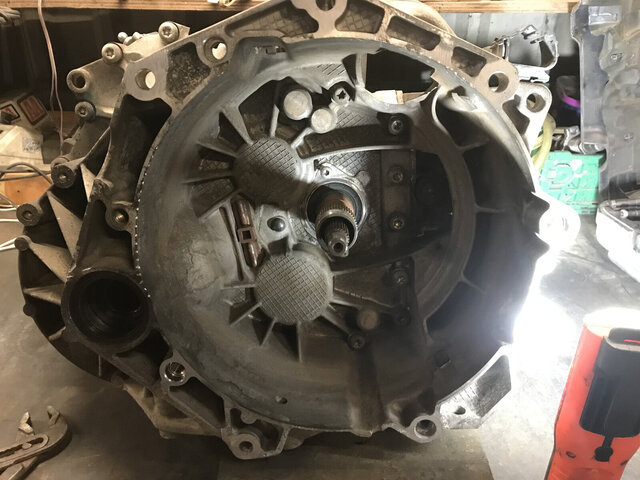

Aujourd'hui j'ai emprunté une valise luk pour les embrayages à rattrapage automatique et j'ai réussi a sortir l'embrayage et ses 2 fourchettes.
je vous met en photo le devis de la concession et quelques étapes du démontage.

Qui pourrais me mettre les références sur le devis de la concession en fonction de l’appellation et de la quantité des pièces concernées ?
Par exemple :
ligne 7 vis x 4 ref WHT 001 922
ligne 9 vis x 3 ref 01X 301 127
Bonsoir maestro
Sur le devis de la concession, il y a une liste de pièces sans références pour justement éviter de s'en resservir pour commander les pièces.
Si c'est pas trop compliqué parce que moi j'ai pas ETKA fonctionnel, je voudrais retrouver ces références, au moins les plus importantes, pour savoir ce qu'ils avaient prévu de changer.

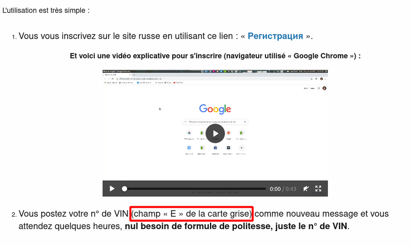

Pour commencer, va chercher ton fichier VIN pour pouvoir correctement identifier ton véhicule, je te l'ai déjà demandé dans mon post #2...
Je sais, mais j'ai pas trouvé l'étiquette, il n'y a pas le livret d'entretien et dans la malle il y a une moquette fixée sur le fond, là où d'habitude je trouve cette satanée étiquette...
Fait marcher ta tête (la boule ronde que tu as 1m20 aux dessus du cul...) :)
En lisant : « VIN c'est la fête (jusqu'ici tout va bien...). », je cite :
Également, le n° de VIN est celui qui s'affiche sur ton devis, si c'est bien le véhicule concerné...

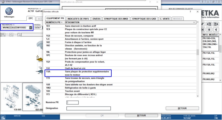

D'origine, il n'y a pas de protection supplémentaire sous le moteur :
Voir pièces jointes...

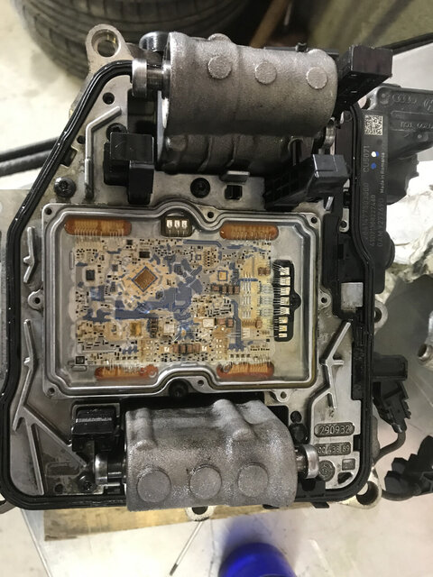

À l'intérieur de celle-ci, la carte électronique est isolée de l'huile par un couvercle rectangulaire et un joint maintenu en place par 8 vis.
Le joint a eu un défaut et de l'huile est rentré sur la carte et provoquait ces dysfonctionnements.
Un nettoyage et une remise en état du joint et tout est rentré dans l'ordre, après quand même changement du volant bimasse et du kit d'embrayage...
