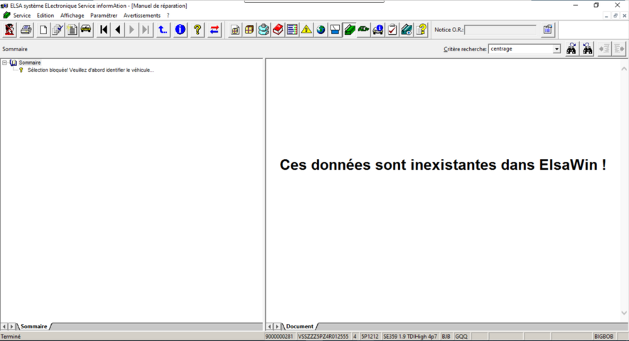

*****, je suis pas à jour dans « Elsawin » avec ton véhicule !!! Je joint tes fichiers VIN, quelqu'un avec un « Elsawin » plus à jour pour la marque « SEAT » devrait pouvoir te sortir les procédures...
  • VSSZZZ5PZ4R012555.pdf
    285.1 KB · Affichages: 6
  • VSSZZZ5PZ4R012555.txt
    630 bytes · Affichages: 6

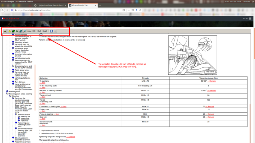

Tu trouveras les couples de serrage en allant ici : « Elsa online(BETA) »

Infos récupérées sur mon ELSAWIN : ALTEA 2004 5P BJB GQQ
Bonne soirée,
Enric
  • 2-ALTEA_5P_2004-Biellette_dir-S.fr-FR.S01DBXX8V.pdf
    100.2 KB · Affichages: 10
  • 3-ALTEA_5P_2004-Biellette_dir-S.fr-FR.S01DBXX8V.pdf
    169.3 KB · Affichages: 8
  • ALTEA_5P_2004-Biellette_dir-S.fr-FR.S01DBXX8V.pdf
    146.9 KB · Affichages: 6

Bonjour Enric,
Merci pour toutes ces infos. Comme ça, je vais pouvoir tout serrer comme il faut.
