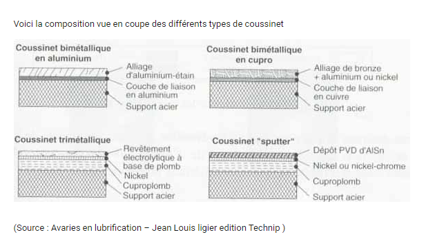

@Venuz-Planeta ; comme le dit @Polo16v190 l'option moteur de rechange est la plus conseiller car avec une bielle coulé tu vas avoir partout dans ton moteur des paillettes(d'ailleurs un prenant un échantillon tu devrais pouvoir en voir ) (suivant les coussinet que tu as ) du régule ; du cuivre dans tout ton circuit huile( du carter au bloc jusqu'au turbo ) et le nettoyage va être très très très coriace .
