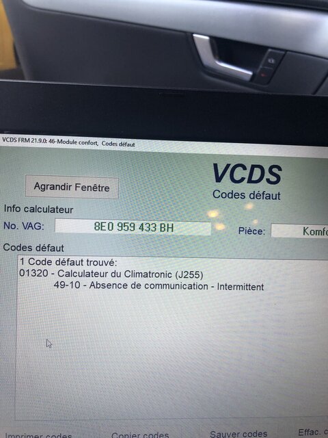

Salut hier j ai voulu me servir de la Clim et elle sort que de l air chaud pourtant elle aurait été rechargée avant l achat j ai mis un coup de vcds et y avait un défaut mais en l effaçant rien de mieux et fusible ok
Probleme résolu les deux obus de Clim fuyait après serrage et recharge tout fonctionne
