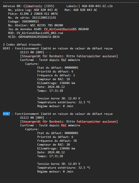

Je le mets car retrouvé dans les archive de VCDS.
Salut les amis , une petite idée du coup sur le scan .
@+ jéjé
