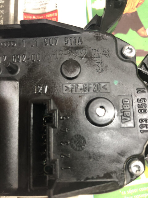

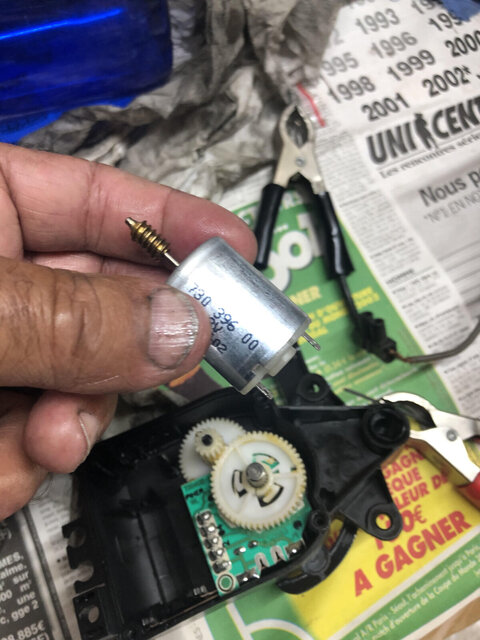

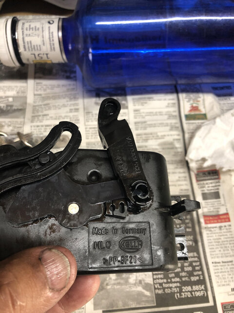

j'en ai bavé toute l'après midi ; sortie le servo moteur 1 J1 907 511 A et en fait dehors il marche ; je l'ai ensuite remis sur sa fiche électrique , mis la voiture en marche et sa climatronic ; les ventilos se coupent immédiatement et la clim toutes les 20 secondes
le servomoteur tient dans le trou au fond et ensuite par une vis de """ 7"" je ne suis pas arrivé à le remonter ; je me suis tordu les poignets , il y a pas de place !
* ) secundo , malgré que mon VCDS me dit toujours code 174 volet pression dynamique ; je pense que c'est autre chose ; je ne m'explique pas pourquoi le compresseur lui ne tient pas et que les ventilos se remettent plus en route ( et ce ? sans code défaut )
ps = 1  1j1 907 511A  bielletes.jpg 1  1j1 907 511A ouvert .jpg 1  1j1 907 511A.jpg j'abandonne pour le moment , je crois qu'à devoir le remonter (si j'y arrive ??? autant mettre un neuf )

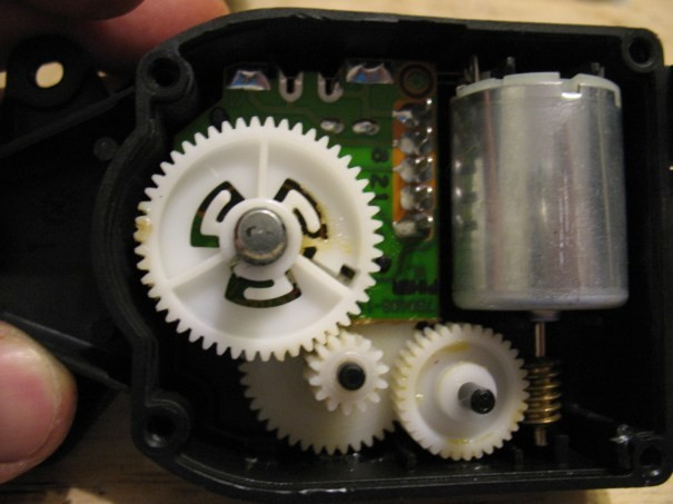

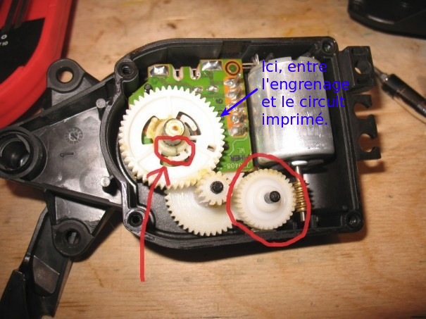

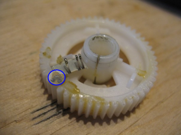

@jijidu30 Ce que tu as testé, c'est la partie mécanique (engrenages) qui fonctionne correctement.
Mais cette partie mécanique en bougeant renvoie des informations.
Il y a sous le plus gros engrenage, des balais électriques, qui viennent frotter sur des pistes sur le circuit imprimé, ici :
Une fois ce gros engrenage désolidarisé, tu trouveras dessous les balais.

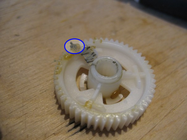

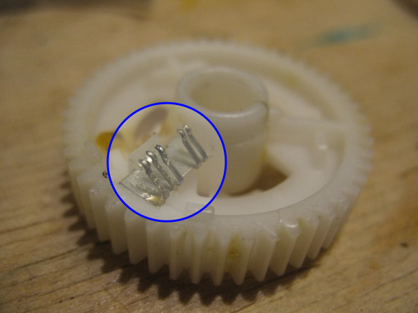

Je te remets la procédure de réfection du servomoteur en pièce jointe, car même si c'est celle pour une Audi d'un point de vue démontage, à l'intérieur c'est le même servomoteur.
Dans celle-ci on voit bien ces balais qui sont tordus et qui ne peuvent plus faire correctement contact, donc les informations renvoyées sont erronées ou hors-limite et le servomoteur est déclaré défaillant dans VCDS.
Balais abîmés :
Sous un autre angle :

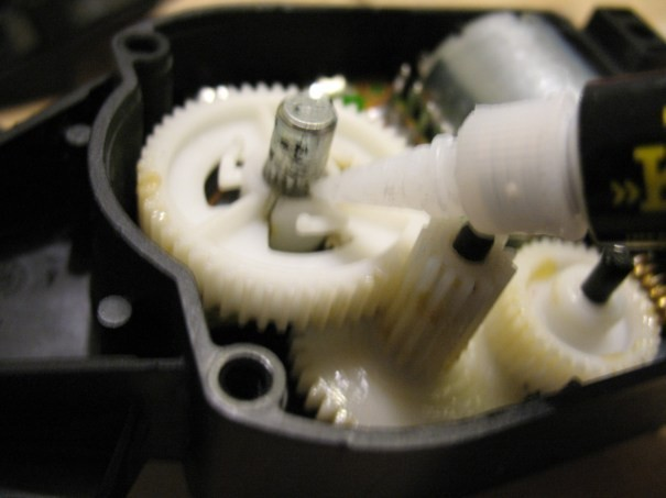

Une fois les balais réparés :
Fixation à la cyanolite de l'engrenage, car, on ne voit pas le détail, mais il a du utiliser une « dremel » pour désaccoupler celui-ci de son axe je pense :

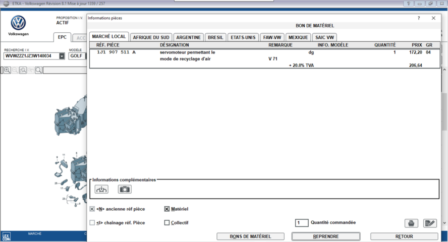

Directement chez Audi, 172,20€ HT / 206,64€ TTC (livré avec un tube de vaseline gratuit) :
Oui sans la main d’œuvre, nous , en plus , on prends plaisir à se faire chi/chi !

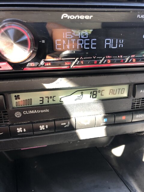

Bonjour !
Pressostat neuf , toujours pareil !
Marche bien le matin, et l’après-midi, quand il fait chaud ? C’est rideau compresseur neuf marche que 8 secondes et ventilos plus rien dans la région de Nimes, c’est pas du luxe , je suis à bout d’idée , tant bien c’est plus grand chose Ji Ji 3762B28D-DE52-4D57-B0E2-A40309CBA199.jpeg
