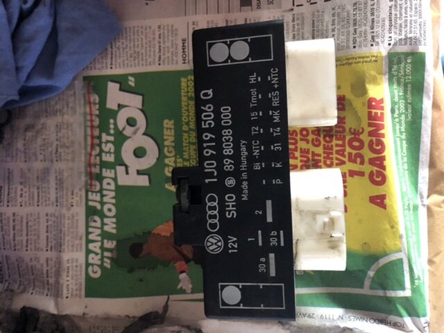

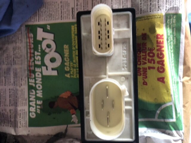

Vérifie quand le LDR est à température que ce dernier ferme le système, se répéter par rapport aux connecteur et la couleur des fils !

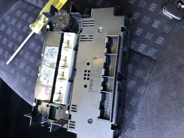

J’ai testé un climatronic de Passat, hélas c’est pas les mêmes, donc cet après-midi je vais voir un Mr pour une de golf-4- !

Le climatronic de Passat est plus épais et ne marche pas dans la golf-4

Je te parle du thermocontact de clim, sur le radiateur de clim, c est avec le LDR qui enclenche ou non la clim, il se peut également qu' il soit sur ton radiateur de refroidissement connecteur carré quatre fiches, tout dépend du radiateur posé. Je doute que ton climatronic soit en cause, c est une pièce fiable.

Le gros relais sous la batterie et ton thermocontact , peuvent les 2 être en cause

Donc un essai a été fais avec un climatronic de golf 4, et...... pareil , Le gars a été sympa, j’avais déjà payé un de passat, mais ils sont pas adaptables !
La j’ai ôté le problème de la climatronic !

Je te l ai dit c est ton thermocontacteur ! Les climatronic sont des éléments fiables !
