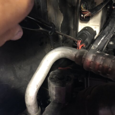

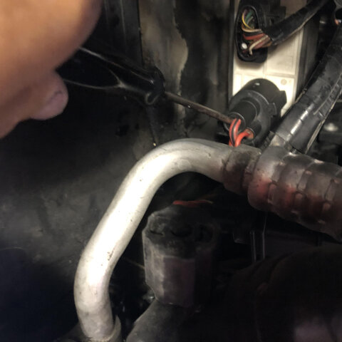

Là je viens de voir sur la fiche du gros relais le gros fil rouge / bande noir était pas enfoncé complètement, j’ai appuyé avec le tournevis, il a fait clic
Content je met la climatronic en route et plus rien même plus le compresseur colle , peut être un fusible? Je vous mets la photo
Bonsoir , bon bref , grâce au forum, vous m’avez re motivé !

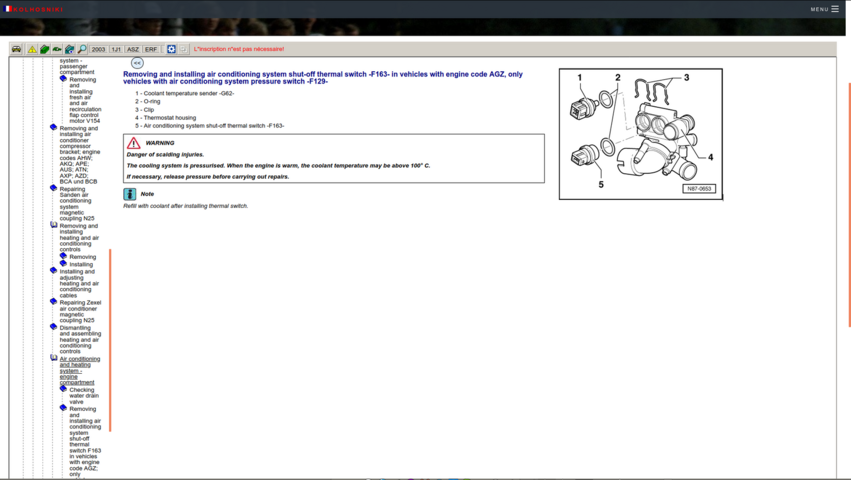

Je suis donc allé vers le circuit du liquide de refroidissement, et j’ai trouvé un fil à enfoncer plus ( sous le boîtier / sous la batterie)
Après le compresseur reste collé et au bout d’un moment, les ventilos s’arrêtent et , se remettent en route !
Je pense que c’est le fonctionnement normal ?
Pouvez vous me le dire?
C’est quand même un peu bizarre que le garage aurait tout changé : compresseur et condenseur, et qu’au final, ça aurait été un fil pas assez enfoncé ?
Je re teste la voiture , demain et je vous dirais ça !
Pensez vous que ce soit ça marche normal, à présent ?

c'est bon on est lundi 24/08/2020 et depuis dimanche après midi ; ma clim REMARCHE !
cause ??= un fil sous le boitier relais ( sous la batterie contre le longeron ) pas assez enfoncé !
