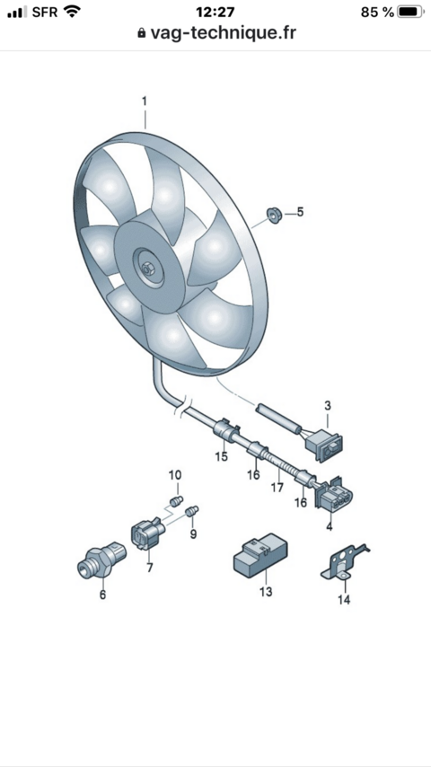

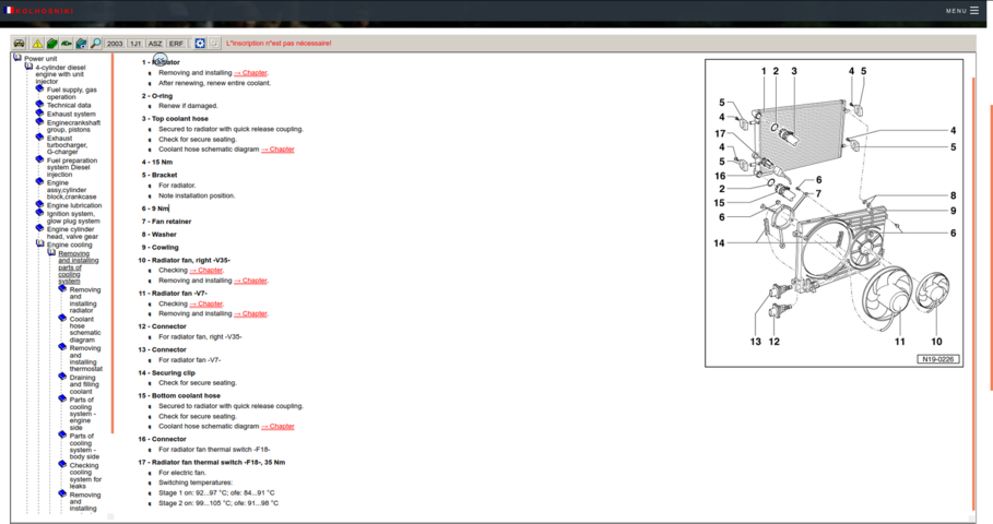

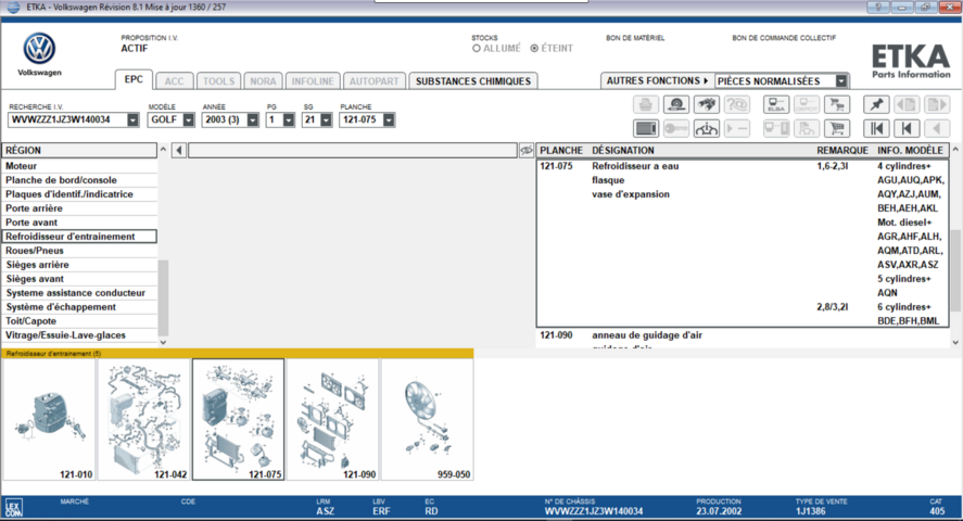

Et voilà toute la rubrique, du coup, BINGO !!! Pièce repère 6 dans le fichier « Golf TDI ASV ERF - WVWZZZ1JZ3W140034 - ETKA - Ventillateur du radiateur pour véhicules avec climatiseur.pdf ». (y)(y)(y)

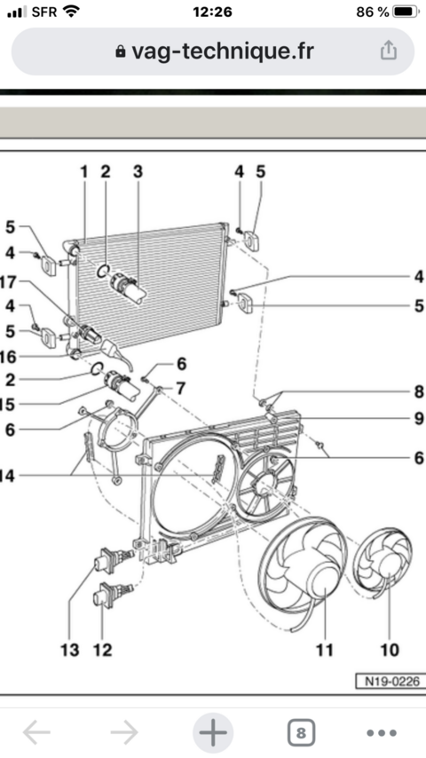

Ce Bigbob ! Je suis pas cuit complet ( pour le moment) ça ne saurait tarder ! Par contre tu m’as un peu désorienté, car la sonde indiquée semble être du radiateur 3 fils en triangle ! Et je comprends la fiche 6 dur 1 er fichier, 2 fils et je sais pas où elle est celle là ! Bon ça sonne , à l’hepad
Repère n° 17 sur ce croquis :

Par contre la sonde 6 avec la fiche 7 en 2 fils , je sais pas où elle est !

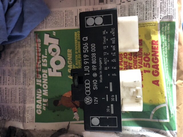

Sans parler du relais qui est peut-être cuit ?
