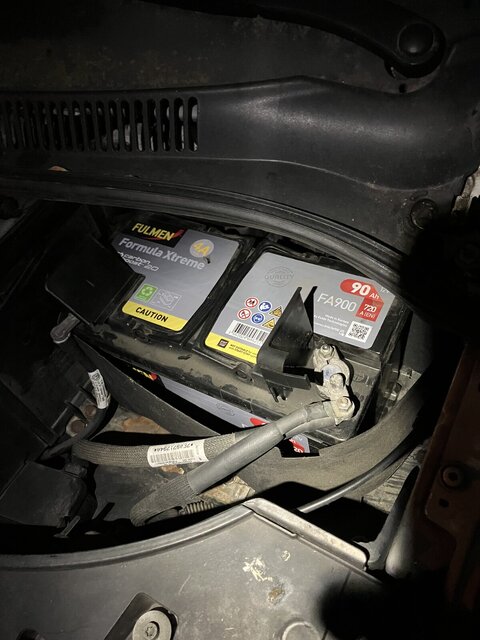

Sur mon caravelle T5 2.0 tdi 140 de 2011, j’ai changé la batterie 61Ah 600A qui avait 8 ans par une plus grosse 95Ah 900A.
Le véhicule fonctionne parfaitement.
J’ai cru comprendre qu’il n’était pas nécessaire de faire une adaptation dans vcds pour ce véhicule.
Le confirmez vous?
Merci pour votre éclairage.
Spécifiquement pour ce véhicule je ne sais pas mais tu as un moyen de le savoir.
Avec VCDS ou Odis, tu auras soit dans le gateway soit un calculateur bien à part avec la fonction du codage batterie. Tu peux aussi regarder sur ta vielle et nouvelle batterie si tu as un code BEM.
Si rien au diag' et pas de code sur les batteries....
Et merci pour cette information! Je vais regarder par curiosité

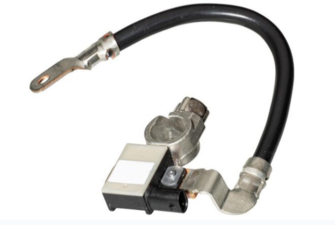

salut,
La voiture est équipée d'un capteur de charge ?
