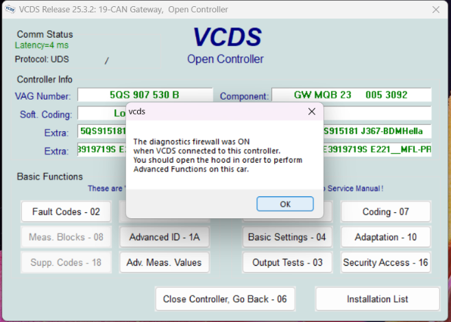

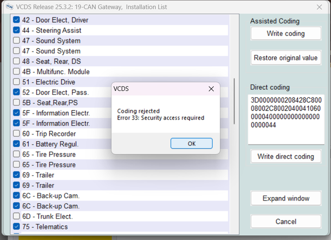

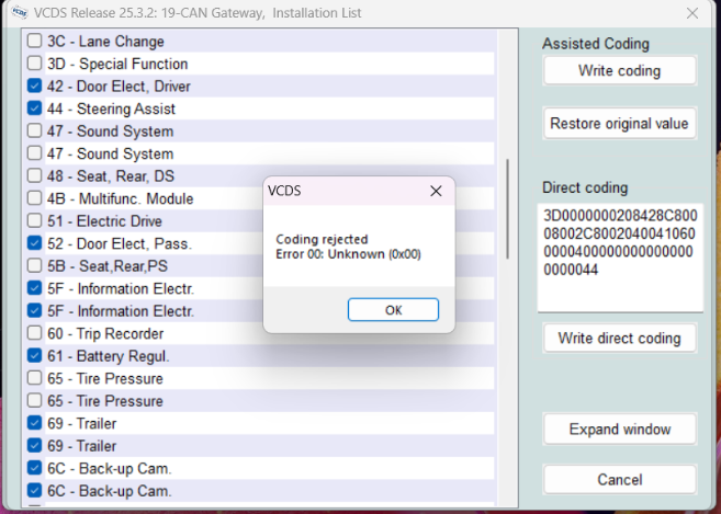

Je bloque à la 1ere étape, a savoir activer "trailer" dans installation list du module 19-can gateway:
Lorsque je test l'onglet coding, j ai le message qui me dit que le diagnost firewall etait ON , et suggere d'ouvrir le capot.. Chose faite, test avec capot ouvert, porte, coffre, trappe essence, enfin tout quoi. En appauyant sur le frein aussi, et batterie branchée sur un chargeur.. Toujours ce même défaut:( : Je pense que tant que ce firewall est ON ca bloque le calculateur en ecriture..?

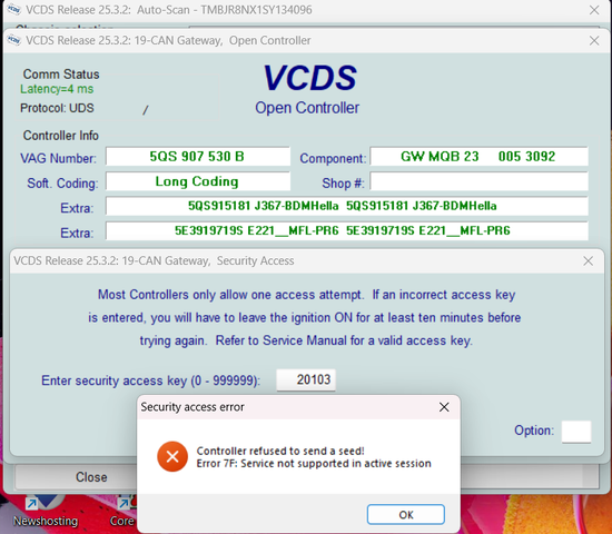

Je précise que j'arrive bien à déverrouiller le SFD ( Via generation d un code sur vaglogin...)
Etrangement, ( peut être dut au firewall? ) presque tous les calculateurs reste sans réponse, comme le 01-engine, ou j en aurait besoin aussi pour le codage ainsi que le 09-centrale elec..
Je vous joint l'auto scan.

oui, c est bien ce que je voudrais faire, mais via Vcds pour coder le calculo 19 il me faut le security access..:(

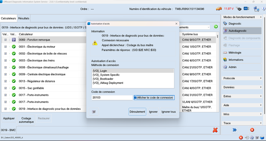

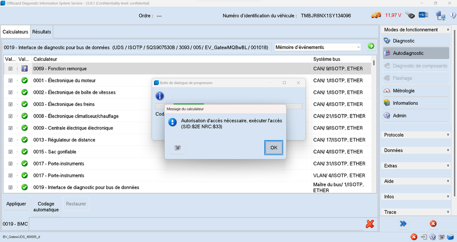

J ai recuperer une interface ODIS... Mais malheureusement j ai toujours le même souci...:( Je découvre ODIS je ne connaissait pas, mais visiblement il me faut une connexion DSS que je n ai pas.. Les serveurs sont Offline sur VAGlogins... J ai essayé au cas ou avec le code 20103, mais non j ai le msg d erreur en 2eme photos...
Je déverrouille bien le SFD via VCDS et code sur VAGLOGIN, il semble donc que ce calculo soit juste en SFD et pas en SFD2...

Quand j ai eu ton msg hier, j avais déjà trouvé pour avoir des accès en DSS j'étais en train d essayer, via . Tout ce fait via Telegram, via un BOT, c est plutôt bien fait ca marche bien;). 40e/Heures..
Mais malheureusement toujours le même souci.. Avec l'accès au serveur Skoda, Ok je peux réinjecter les SVM, mais ca n'active pas pour autant le canal 69 dans le calculo 19-gateway... J ai essayé toutes les fonctions possible dans "fonction spéciale" de Odis... Rien, à aucun moment je peux choisir tel ou tel option à activer...
Il semble que le seul moyen de l'activer soit comme tu le disais via une activation "manuelle" comme dans mon post au dessus, et il faut le login... Avec l'accès au serveur ca ne donne pas le login:(..
