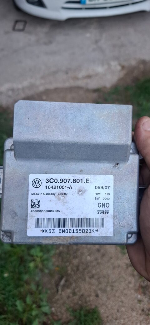

Bonjour a toutes et tous,
Je sais que le sujet a déjà était abordé. Je me retrouve avec la passat d'un collègue avec un problème de frein a main. Premier problème le frein a main était totalement inopérant, j'effectue donc le débranchement de la batterie. Une fois branché le frein a main fonctionne a moitié (le gauche serre, le droit ne bouge pas) j'effectue un diag avec un icarsoft qui me sort des defaut liés au frein a main droit, je demonte donc le moteur que je test il tourne. Sachant que les deux moteur son les même je prend le gauche pour mettre a droite et le droit pour mettre a gauche. Le problème reste côté droit. Je vérifie donc mon câblage du moteur jusqu'au calculateur tout est OK. Je commence a déduire que le calculateur est en defaut j'en commande donc un. Et la viens mon erreur je n'ai aucun enregistrement du codage précédent. Ma question est donc qui pourrai m'aider a retrouver le fameux codage? Et de quoi auriez vous besoin?
Merci d’avance pour les réponses apporter.
