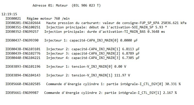

Bonjour à toutes et à tous,
Je rencontre actuellement un souci sur mon véhicule.
Au VCDS j'ai le code défaut P0201 avec un défaut électrique dan le circuit électrique.
Je n'ai pas accès aux groupes de mesure avec ma version de logiciel.
Par contre, d'autres mesures m'indiquent que l'injecteur 1 reçoit de l'énergie sans pour cela avoir de tension émise.
Je ne sais pas si je me fais bien comprendre ?
Donc, que dois-je comprendre de ce rapport ?
Quelle investigation dois-je mener ?
Ci-joint un résumé des mesures que j'ai pu effectuer.
Le véhicule démarre sans problème.
J'attends vos retours.
Salut, il me semble bien car il ne tourne pas comme à son habitude.
Le rythme est saccadé, mais il n'y a pas de claquement.
Regarde dans la cuve du filtre à carburant si t'as de la limaille.
S'il n'y en a pas, tu peux changer l'injecteur.
ATTENTION !!!
C'est pas bon et surtout onéreux en terme de remplacement, car si ça se poursuit, Changement pompe HP + common rail + Injecteur + nettoyage de l'ensemble des canalisations + démontage et nettoyage du réservoir à carburant + changement des tous les filtres + MO = Tu peux changer de voiture.
Bonsoir tout le monde,
J'ai enfin pu changer la pièce incriminée : c'était bien l'injecteur 1. Après changement et mise à jour, elle tourne rond.
