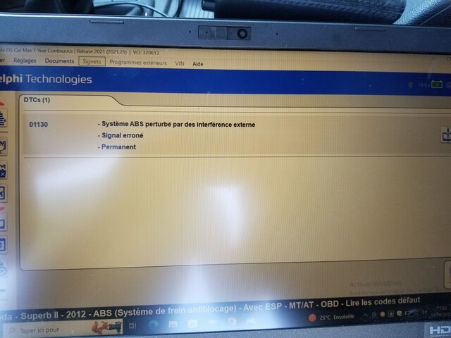

Pour ce reset j’ai utilisé une valise multimarques DELPHI TECHNOLOGIES logiciel DS d’un voisin ayant une flotte d’utilitaires. Voir photos jointes et lien : ).

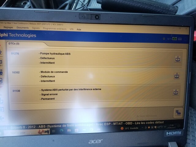

Au premier branchement (à l’époque je n’avais pas le voyant pression pneus allumé), j’avais comme défauts :
  • Pb capteur avant gauche, 0290 je crois mais la roue avant gauche je suis sûr (je n’ai pas fait de photo car le gars de la valise a fait le reset de suite…
  • 01276 : Pompe hydraulique ABS. intermittent
  • 16352 : module de commande défectueux. Intermittent
  • 01130 : système ABS perturbé par des interférences externes. Permanent
Reset des défauts et au 2ème test :
Uniquement les 3 derniers défauts (voir photo1 jointe), plus d défaut capteur!
Nouveau reset et seul le défaut permanent 01130 était présent (voir photo 2 jointe)
Plusieurs autres reset et c’est le seul qui remonte à chaque fois

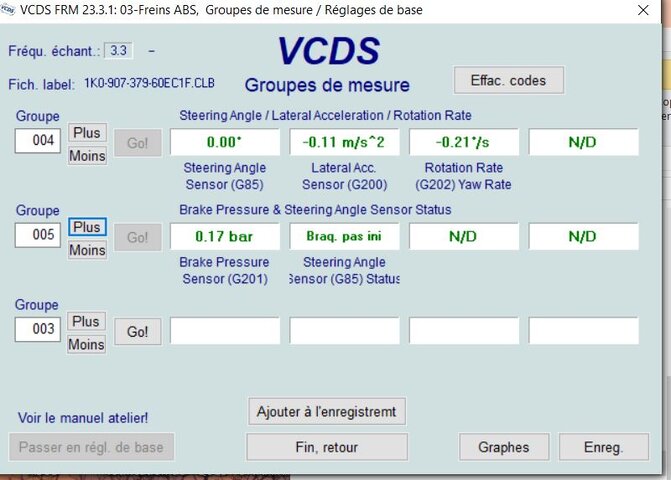

bon j'ai fait en suivant le codage et les réglages des capteurs:
  • pour le G85, le réglage ne s'est pas fait totalement correctement car je ne peux pas faire tous les prérequis: démarrer le moteur et rouler un peu car la voiture est sur chandelles et le FAP déconnecté!
  • pour les autres ça c'est passé nickel
  • tous les défauts sur l'ABS sont partis:cool:(y)
  • le codage "tient" après coupure du contact

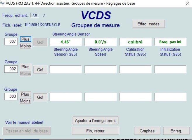

  • il reste 1 défaut sur la direction: 03803 G85 témoin allumé et angle de braquage pas initialisé
  • coté témoins, hormis ceux qui sont "normalement" allumés après avoir mis le contact sans démarrer, il reste l'ESP, la direction et la pression des pneus (certainement liés au G85 pas totalement réglé et au fait que je n'ai pas roulé depuis le rebranchement de la batterie). on verra ça plus tard.
2 images jointes des pages VCDS:
