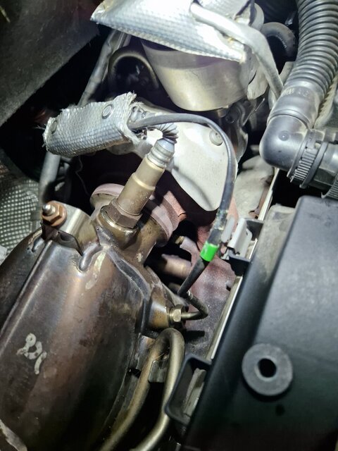

je suis parti dans le démontage de mon bloc ABS après avoir fait un autoscan et je l'ai envoyé chez DIAG ENGINE:
coté démontage c'est un peu plus compliqué sur une SUPERB que ce tuto car il faut déposer tout ce qui peut gêner la descente du FAP:
  • toutes les pattes fixant le FAP au bloc moteur: 1 équerre 2 points en bas, 1 patte 1 point en haut
  • le capteur avec le tube coudé de protection du câble (le repère vert sur l'image jointe) qui, en tapant sur la pipe d'échappement, fait perdre 3 à 4 cm qui sont essentiels!!
    • cette olive vissée du tube coudé est bien sûr très dure à dévisser avec les chauffes qu'elle a vu depuis des années et de toute façon, en l'air tout bouge!
    • du coup, j'ai refixé le (avec mon bloc en l'air) pour essayer de débloquer cette olive: après dégrippant + 1 à 2 h d'attente, elle est venue!
  • le gros capteur en forme de bougie en haut passe sans dépose ni déconnexion mais bon ça donne un peu plus de jeu
  • après commence le jeu de RUBIKUBE ou TETRIS au choix pour le sortir dans l'espace disponible, faut chercher (j'ai fait des photos pour le remontage...); quand tu as la bonne combinaison, ça passe au mm près!

petit complément à mon message ci-dessus: pour faire remonter le bloc ABS, j'ai dû déposer le support du dit bloc en le faisant tourner sur place et en sortant les vis Torx qui le fixe au bloc...
et le gros capteur que j’ai comparé à une bougie, c'est la sonde lambda; pour la déposer il faut décâbler à l'autre bout car le câble doit suivre le dévissage...
