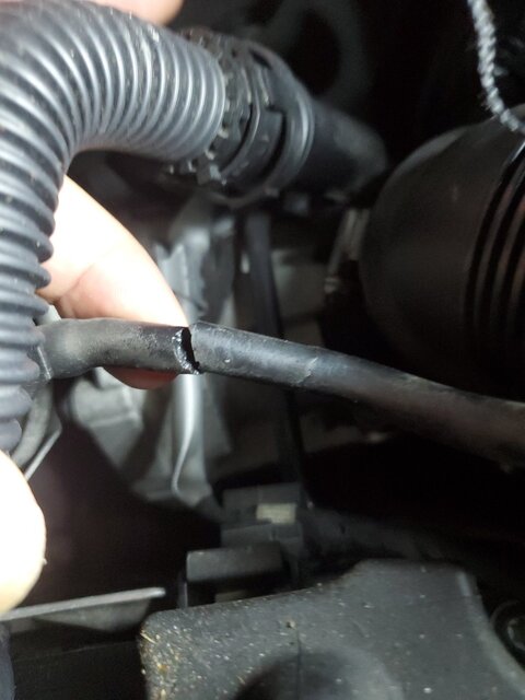

Ce matin nous avons eu un problème sur Skoda octavia 5E5. Voyant moteur allumé, voyant bobine allumage clignote.
Je me suis procuré récemment, enfin, le vcds. Donc je débute avec ce logiciel.
J'ai fait un autoscan et voilà le résultat ci-dessous:
Après avoir éliminé les défauts. Le voyant bobine ne s'allume plus, mais le voyant moteur oui et l'erreur P2563 est confirmée.
Avant d'aller dans un garage car ça dépasse mes compétences, j'aurai bien voulu avoir votre avis sur ce problème.
J'ai contrôlé les connections, les fusibles, rien d'anormal.
Merci pour votre éventuel retour
Jean
