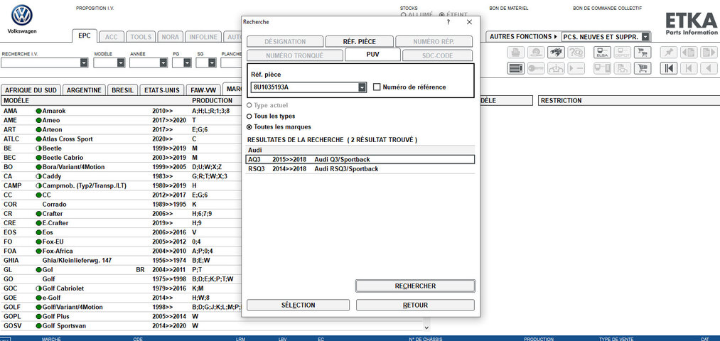

Petite question > La radio installée est bien celle d'origine de la voiture ? quel référence ?
effectivement c'est la bonne ... Une maj online a déjà été tentée ?
