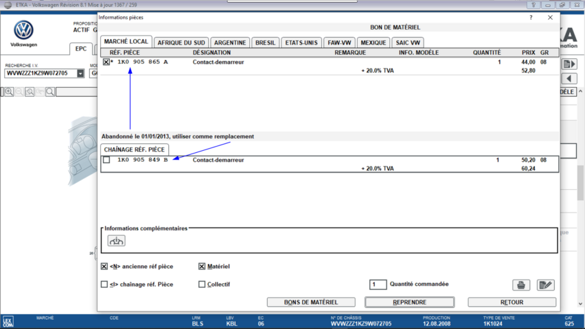

Les erreurs dans ta log ont l'air de coller à 100% avec ce qui est expliqué dans le PDF et ton Contact-démarreur a la même référence d'après « ETKA » (pièce repère n°10 dans l'éclaté joint...).

La référence a été mise à jour pour : « » le 01/01/2013 :
Regarde la pièce jointe 5626
