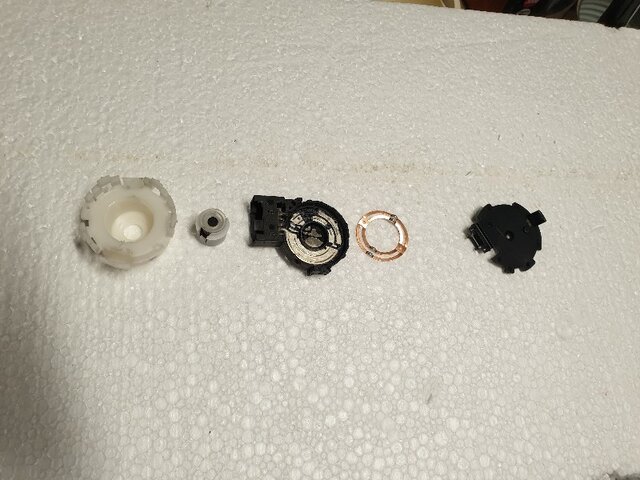

Yes ! Comme le dentiste pour extraire une molaire, avec une pince d'électricien bec courbe, morceaux par morceaux.
Le tuto # 31 est bon pour la golf 5.
- J'ajoute qu'il y a une 3* vis près de la poignée de réglage volant pour extraire l'habillage inf.
- La partie supérieure bascule , après déclischage côté volant, vers la planche de bord
