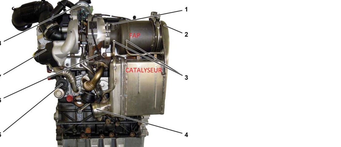

Il y a une coquille dans l'explication. Le catalyseur est toujours avant le FAP chez Vw.
Par contre après le FAP il peut y avoir un catalyseur mais il concerne uniquement le système SCR si équipé.

En fait sur mes moteurs industriels le FAP est avant, juste après le turbo j'ai regarder un SSP effectivement le fap est après. Pour le fonctionnement , cela ne change pas grands chose sur les grandes lignes.
le nettoyage d'un Fap ne craint pas grand chose, a part si l'on ne fait pas attention et que l'on casse la céramique.
Pour le catalyseur c'est autre chose, en captant les gaz nocifs les alvéoles ou grilles se désagrèges au fur et a mesure, un nettoyage pourrait le mettre en bouilli ou colmaté le passage .
moteur 2L CR industriel
Étonnant ce montage, j'aimerais bien savoir pourquoi ils ont inversé le montage ?
Pour moi je pensais ce montage normal pour évité de détérioré le catalyseur avec une température trop excessive et aussi pour traiter aussi les gaz du a la régénération.

Regarde la pièce jointe 25948
peux tu poster la photo avec la légende STP ?
