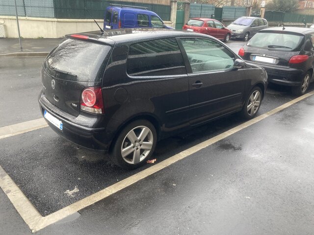

C'est un peu hors sujet, mais en fouillant pour retrouver des fichiers de logs, je suis tombé sur une des rares photos de la voiture, pour vous donner une idée de ce à quoi elle ressemble !
