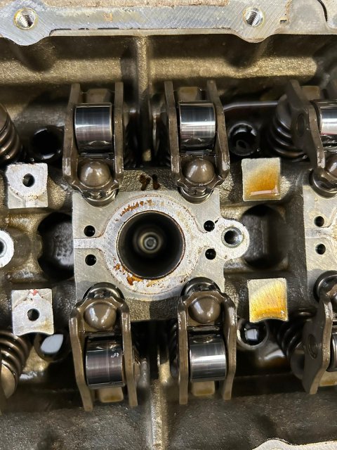

Lors du démontage, vu que tu vas le faire de toute façon, il y a bien entendu de l'inspection visuelle (AAC abimé, culbuteur marqué etc...) ainsi que des jeux à vérifier (radial ou axial etc..).
Concernant ton "cognement" sur un seul cylindre, je m'attends à voir quelque chose d'abimé sur le cylindre en question. Enfin, sur la culasse au cylindre en question, un culbuteur ou quelque chose qui montre un signe de fatigue.

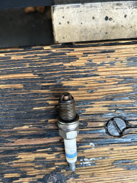

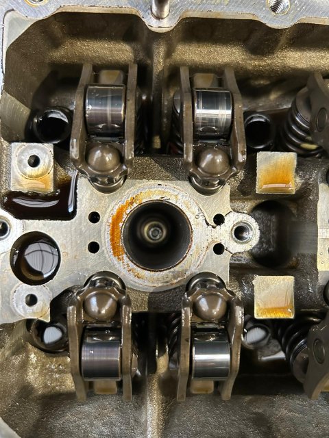

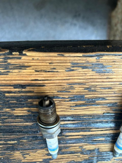

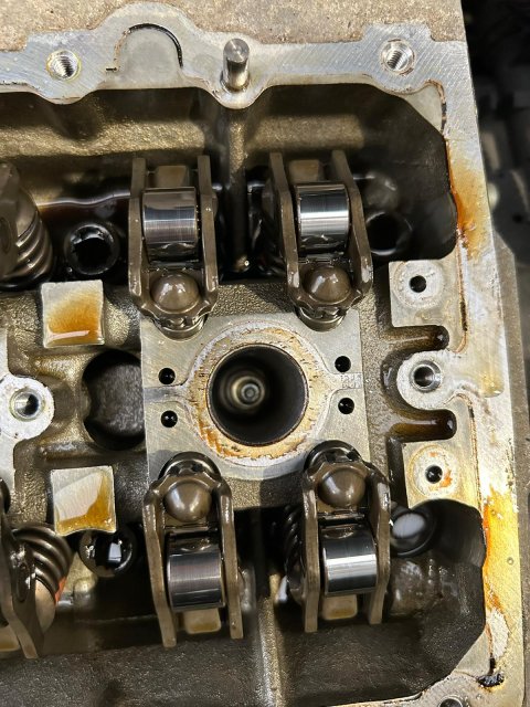

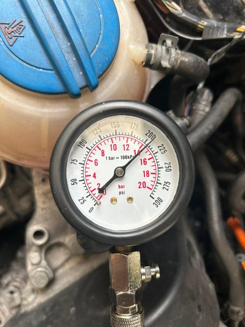

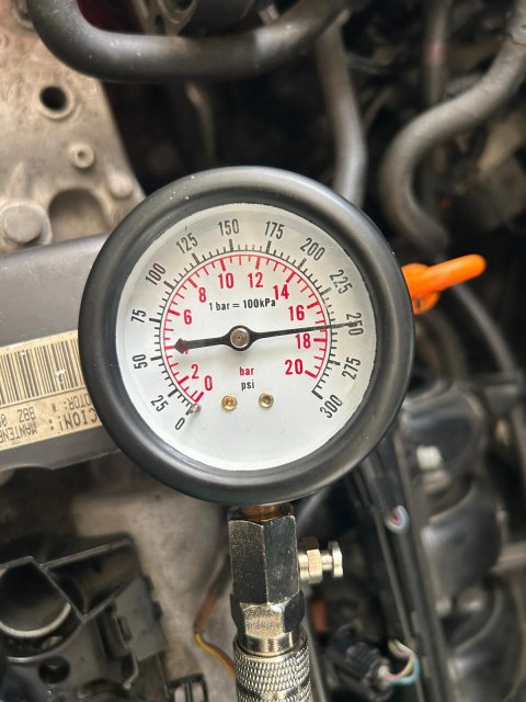

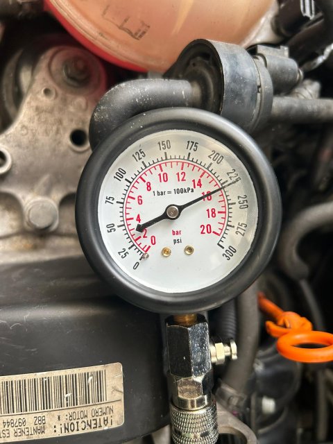

J'ai passé une bonne soirée à relever les compressions et tout démonter jusqu'à la culasse, j'ai plein de photos pour vous :
  • Vidéos du bruit du moteur et des arbres à cames en PJ

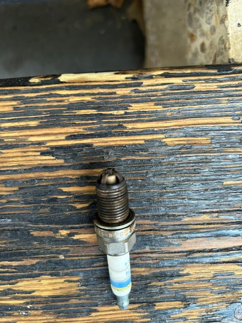

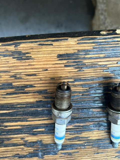

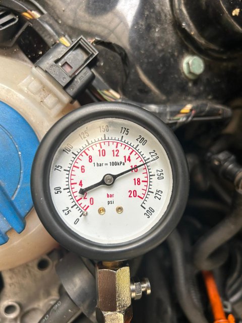

  • Les bougies et les compressions, par cylindre :
    • Cylindre 1 :
      WhatsApp Image 2023-08-11 at 20.04.59 (1).jpeg WhatsApp Image 2023-08-11 at 20.05.00 (1).jpeg
    • Cylindre 2 :
      WhatsApp Image 2023-08-11 at 20.04.59.jpeg WhatsApp Image 2023-08-11 at 20.05.01.jpeg
    • Cylindre 3 :
      WhatsApp Image 2023-08-11 at 20.04.59 (2).jpeg WhatsApp Image 2023-08-11 at 20.05.01 (1).jpeg
    • Cylindre 4 :
      WhatsApp Image 2023-08-11 at 20.05.00.jpeg WhatsApp Image 2023-08-11 at 20.05.02.jpeg

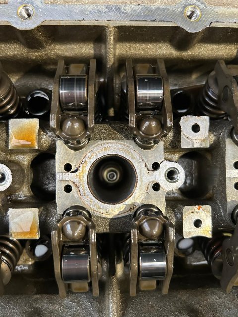

  • Les poussoirs, par cylindre :
    • Cylindre 1 :
    • Cylindre 2 :
    • Cylindre 3 :
    • Cylindre 4 :

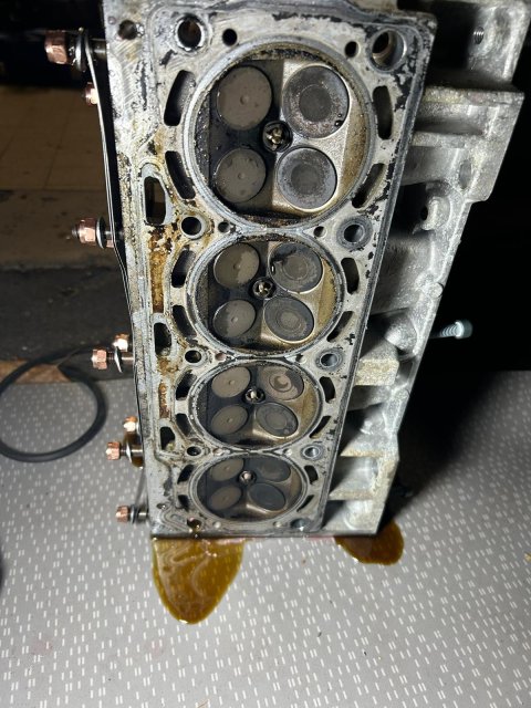

  • Photo des soupapes :

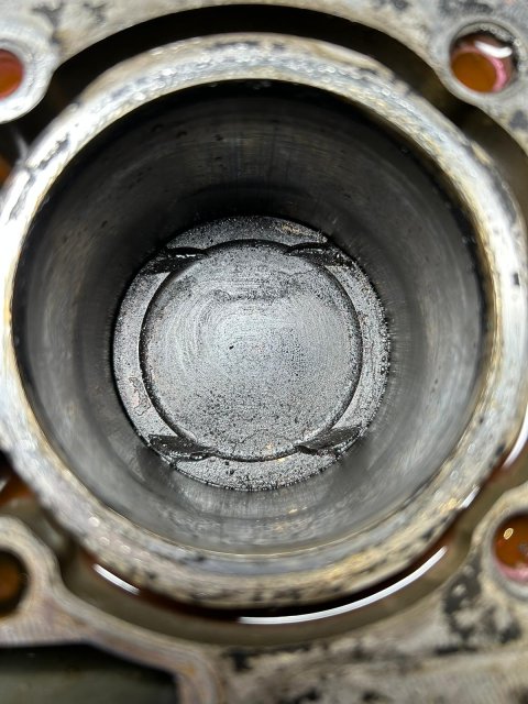

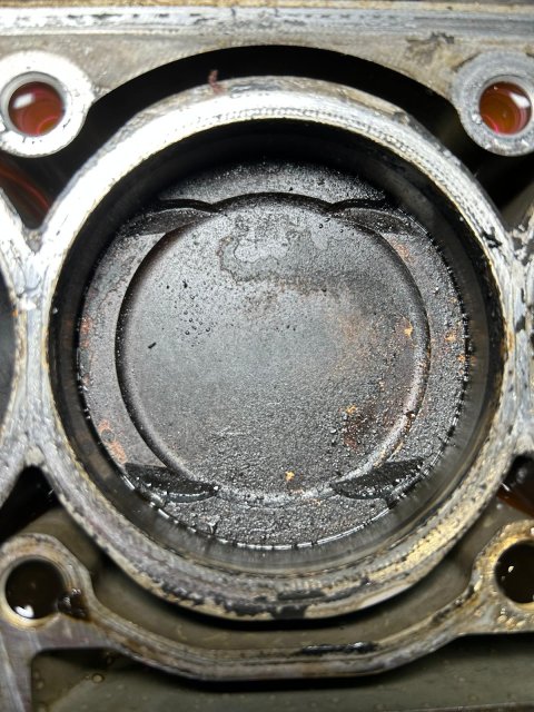

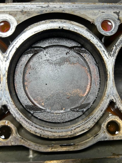

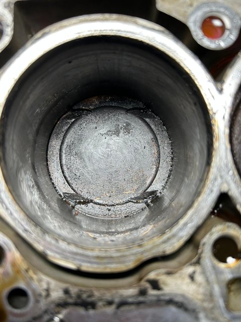

  • Photos des cylindres, par cylindre, une fois grossièrement nettoyés :
    • Cylindre 1 :
    • Cylindre 2 :
    • Cylindre 3 :
    • Cylindre 4 :

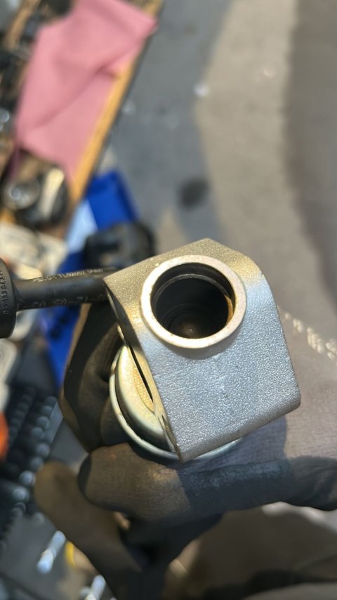

  • Et enfin, le pourquoi du comment du bruit de casserole :ROFLMAO: (je pense) :

Je pense que ton compressiomètre à un problème, car entre 16 et 18 bars pour un bloc essence.......c'est beaucoup trop.
Effectivement, on avait déjà évoqué cette hypothèse, à l'époque, faut remonter dans la discussion pour voir ça. Il faudrait que je prenne les compressions sur un autre moteur essence pour comparer et voir si les valeurs sont toujours farfelues

Et n'hésitez pas à me dire ce que vous pensez sincèrement de l'état du moteur (encrassement, tout ça !), ça me permettra de remonter le tout en ayant fait un max de trucs dessus avant
PAs trop grave si un peu d'huile est tombé.
Non, pas possible 16 bars en vrai pour un moteur essence, ça claquerait très fort (tous les moteurs claqueraient à fond). Tu peux essayer avec un autre moteur saint, voir les specs de ce moteur, et avoir du coup l'offset de ton compressiomètre.
Quelle est la photo stp de la pièce que tu incrimines? Je ne comprends pas cette photo.
On voit quelques raies sur le cylindre 4, rien de grave, et l'écart entre les cylindres, est dans les specs.
J'ai pas détaillé, pardon ! C'est la vanne EGR, il y a normalement un "bouchon" en bas de la pièce et sur la photo, il a sauté, très certainement lors du trajet pendant lequel le bruit est apparu (trajet autoroutier)

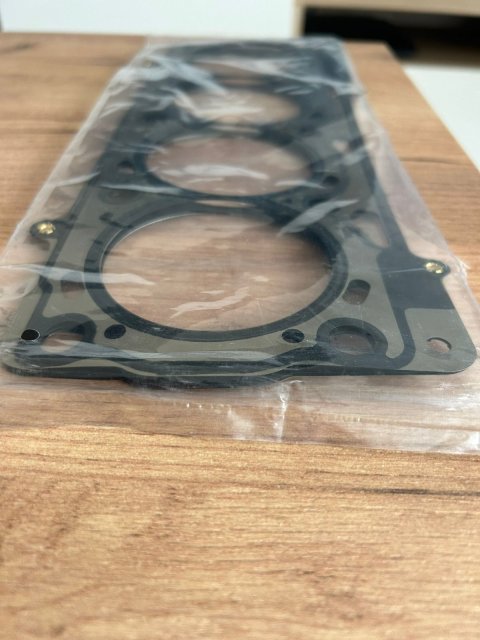

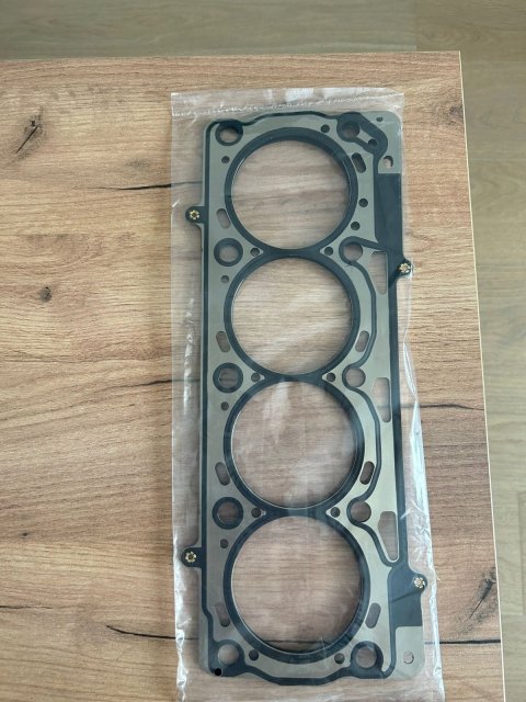

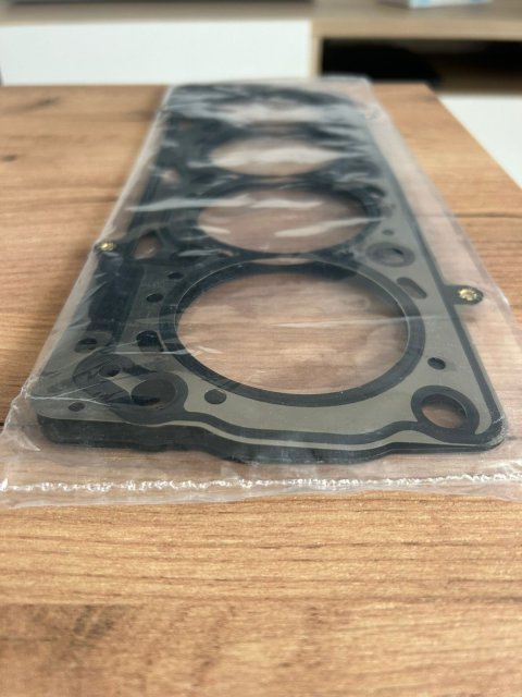

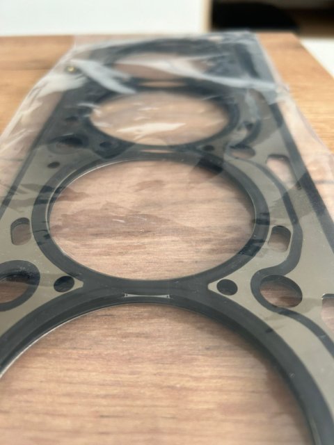

J'ai récupéré le nouveau joint de culasse, j'attends encore les nouvelles vis de culasse. Par contre, le livreur a mis le joint direct dans ma boite aux lettres (du coup, c'était un peu en tension dans la boite) et comme j'ai pas trop d'expérience là-dedans, est-ce que vous sauriez me dire s'il a été abîmé ou non ? Est-ce qu'il y a des choses que je peux vérifier pour m'assurer qu'il est utilisable ?
Il s'agit d'un joint Febi multicouches en métal, mais il n'est pas parfaitement plat quand je le pose sur une table :
WhatsApp Image 2023-08-15 at 16.30.47.jpeg WhatsApp Image 2023-08-15 at 16.30.45.jpeg WhatsApp Image 2023-08-15 at 16.30.46.jpeg WhatsApp Image 2023-08-15 at 16.30.46 (1).jpeg
Vous en pensez quoi ?
Il me semble que tous les JDC VAG depuis 1995 sont « MONOFERREUX « et je me demande bien sur quel site tu as trouvê cette vielle M….E ???
