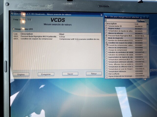

Bonjour, avec ton VCDS, moteur tournant, tu enclenches la climatisation, tu vas dans le calculateur de climatisation, lire les blocs de valeur de mesure.
Tu sélectionnes conditions de coupure compresseur, pression réfrigérant, ça va te donner un numéro compris entre 1 et 20 celui-ci te donne la condition de non fonctionnement et la pression du circuit.
Condition de coupure : compresseur actif.
Pression fluide frigorigène 6 bars
Compresseur actif signifie que tout est OK, donc, je pense que tu est bon pour changer le compresseur.

T'as pas les lignes « électrovanne courant assigné » et « réel » ou un truc qui ressemble à ça ?
J'ai pas VCDS mais avec ODIS, je vérifie si l'électrovanne est pilotée et combien de courant elle consomme...
De cette façon t'es sur de pas changer le compresseur pour rien.
