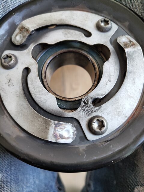

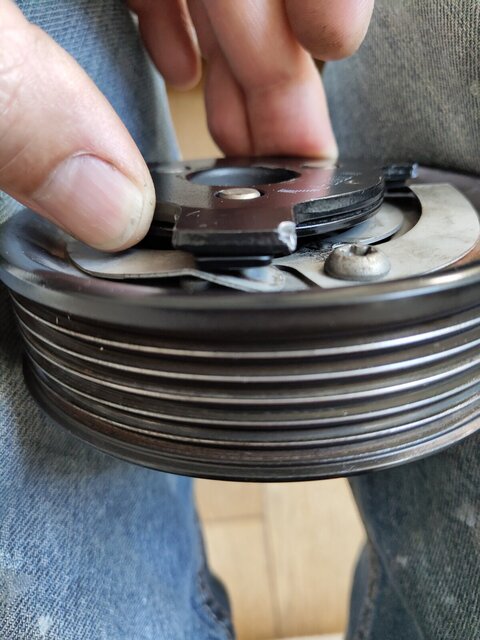

OK, donc on a peut-être bien un problème de compresseur, car les ailettes n'entraînent pas du tout le compresseur !
De toute manière, la vis de remplissage d'huile avait été mattée, ça confirmerai un problème de compresseur...
On voit bien sûr cette photo que les languettes sont collées à la pièce de l'axe, S10607-17535611.jpg
Alors que sur ma poulie, les languettes sont tordues, et ne peuvent pas toucher la pièce de l'axe.
On voit même des anciennes trace de colle d'origine.
Donc on a bien eu un bloquage de compresseur, par contre je suis très étonné que les languettes ne soit pas plus usinées, ça sent le vice caché a plein nez ... Ça ne serait pas le seul sur ce camion, mais bon ... P10607-175423.jpg P10607-175455.jpg
