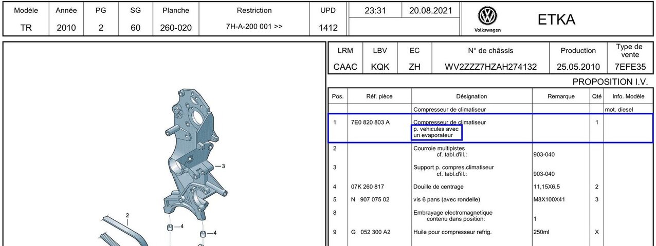

Ton véhicule est équipé d'un seul évaporateur.
La référence de ton compresseur est : « » abandonné le 01/08/2011 et remplacé par « », voir pièces jointes (pièce repère n°1 de l'éclaté ETKA...).
Je viens de regarder attentivement les docs envoyés, comment on voit qu'il n'y a pas d'évaporateur à l'arrière ?
Encore un immense merci.

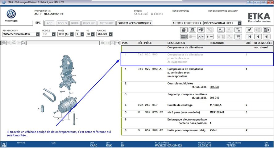

C'est parce que quand je fourni de la documentation provenant d'ETKA, celui-ci verrouille sur les pièces correspondants au véhicule identifié par son VIN :
Dans ETKA, quand je désactive la compression sur les pièces uniquement compatibles avec ton véhicule, c'est beaucoup plus causant :

Regarde la pièce jointe 11529
Regarde la pièce jointe 11530

Par contre ça veut dire qu'il y a eu bug à la recharge de gaz... Parce que pour le coups 900gr ça me paraît beaucoup pour un seul évaporateur.
Assurément je te confirme.
J'ai déjà fait cette erreur, et la soupape de pression du compresseur s'était ouverte !
