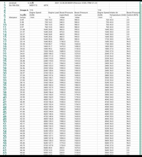

Voici un log de ma Passat cc 1.8tsi bzb année 2008 170000km en 3eme.
La pression de consigne n'est jamais atteinte, j'ai fait le tour, je ne décele aucune fuite...
J'ai donc remplace le turbo, turbo fourni avec toute les pièces wastegate, dumpvalve, durite et n75.
Hélas le comportement reste inchangé, aucune différence, bien sûr mon turbo d'origine est nickel, aucune fissure ou jeu, aucun défaut pour son âge.
Quelqu'un aurait une idée pour poursuivre mon diag?
Merci d'avance

C'est une commande électrique par n75, et pression, il n'y a pas de code panne juste une fois un avertissement de pression non atteinte, en gros la pression n'est pas assez basse pour générer une erreur.
Sur le log tu vois le duty de la n75, la pression de consigne et la pression réelle.

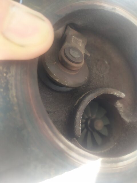

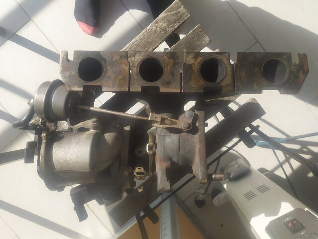

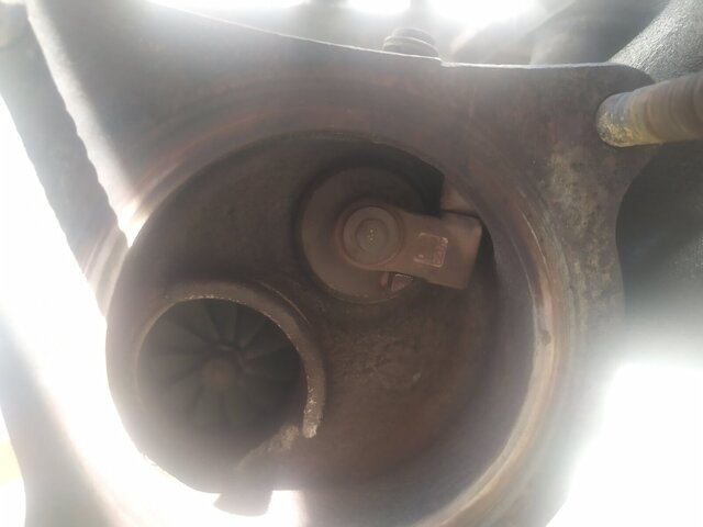

Voici le turbo d'origine, sur ces générations tout est bien intégré sur le turbo, c'est un ensemble, turbo K03, comme sur golf gti5

Non je ne mélange rien, je n'ai juste pas TOUTES les connaissances du monde donc par analogie tous les montages turbos du monde. et c'est pour cela que je te demandais de poster une photo pour visualiser le montage.
Maintenant que j'ai vu, je me pencherais sur la commande de la N75, l'as-tu contrôlée ?

Logiquement avec un duty a 96,5 la n75 est fermée, le clapet de la wastegate reste fermée
