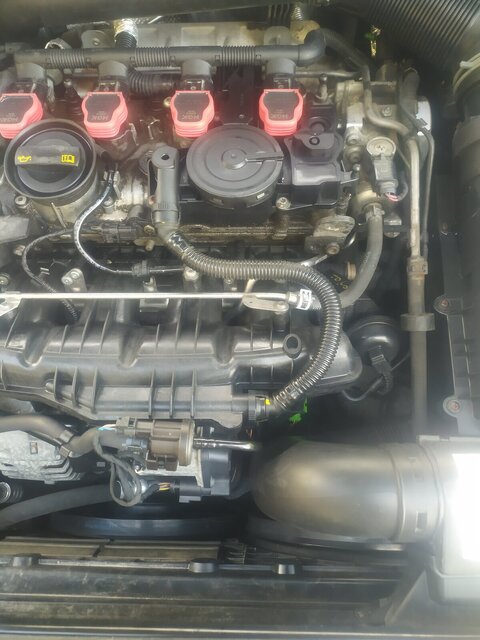

Voici un log de ma Passat cc 1.8tsi bzb année 2008 170000km en 3eme.
La pression de consigne n'est jamais atteinte, j'ai fait le tour, je ne décele aucune fuite...
J'ai donc remplace le turbo, turbo fourni avec toute les pièces wastegate, dumpvalve, durite et n75.
Hélas le comportement reste inchangé, aucune différence, bien sûr mon turbo d'origine est nickel, aucune fissure ou jeu, aucun défaut pour son âge.
Quelqu'un aurait une idée pour poursuivre mon diag?
Merci d'avance

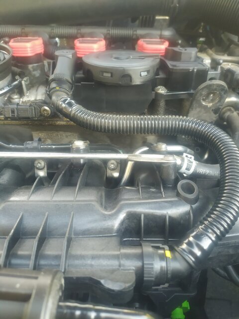

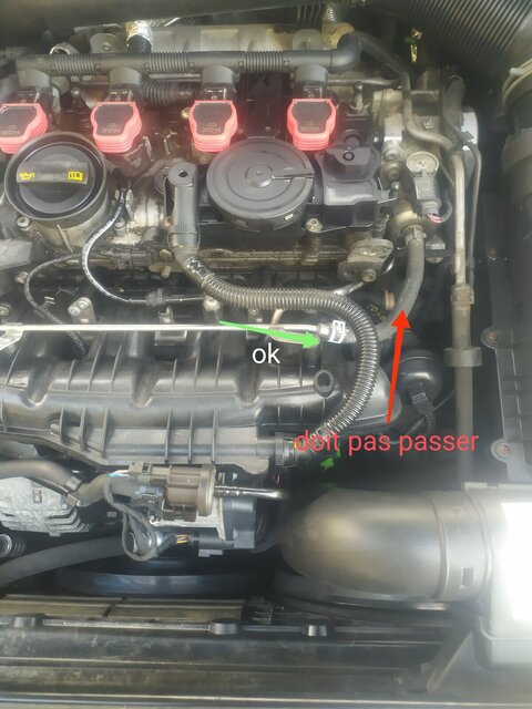

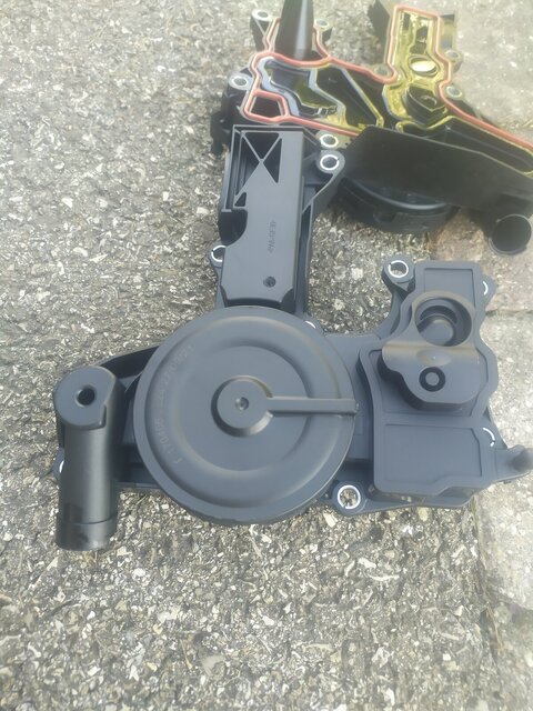

J'ai un doute sur la pcv, il y a un système de clapet pour le recyclage des vapeurs d'huile. En gros les vapeurs sont dirigées vers le papillon sans charge, et en entrée de turbo en charge, si ce clapet est défectueux, il y a fuite de sural par le carter moteur.
Or j'avais remplacer cette valve a l'achat du véhicule, en préventif, mais par un modèle premier prix......
J'attends donc aussi une valve neuve de qualité
Hello,

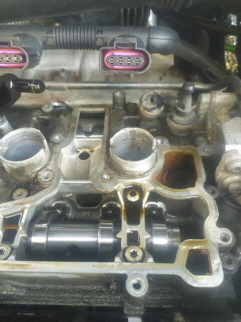

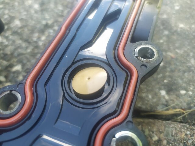

Je pense bonne nouvelle.

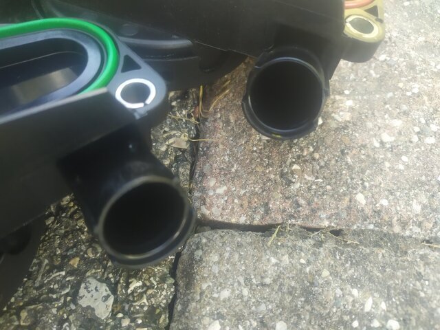

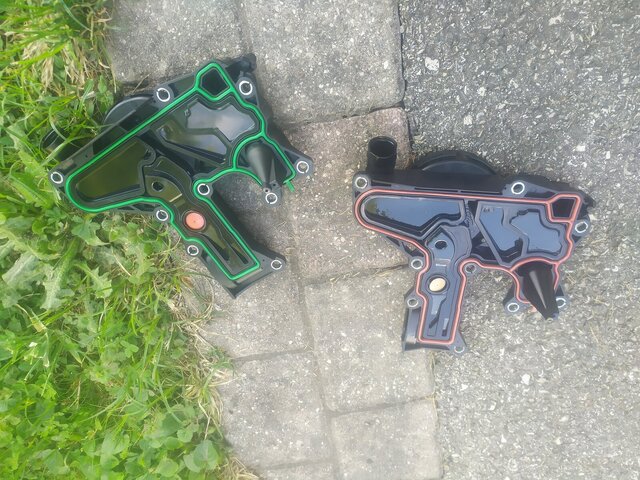

C'est bien la pcv, sur l'ancienne je peux souffler dedans, alors que sur la neuve le clapet bloque bien!
Ce qui veux dire que ma sural repartait à l'admission primaire par le carter moteur...
Une petite membrane était aussi déboitée!
Je vais aller faire un essai routier, et si j'ai le temps je referais un log pour que l'on puisse bien comparer!
Si c'est ça, ma leçon sera de ne plus acheter des pièces premier prix, la marque de la pièces était JP group...
