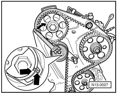

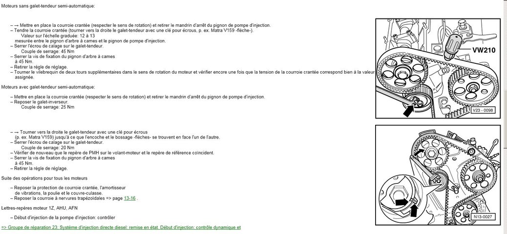

Lors du remplacement de la courroie, j'ai détendu le galet par rotation de l'excentrique. Sur le galet il y a un systeme d'autoblocage qui permet de tendre correctement la courroie, tu tournes l'excentrique et il se clips à la bonne position. j'ai trouvé ça genial car pas besoin d'appareil pour mesurer la tension de la courroie
Il y a 4000 km lorsque j'ai changé la pompe à eau. mais j'ai fait le radin et je n'ai pas changer ce galet.
Humm, c'est pas la meilleur chose à faire... il est préférable de faire le kit complet.
Ton histoire de galet "qui se clips à la bonne position" m'intrigue, ce n'est pas 2 repères à aligner plutôt ??
Je ne me souviens plus vraiment mais en effet tu as raison il y avait un repère de position et il me semblait qu'il y avait un verrouillage.

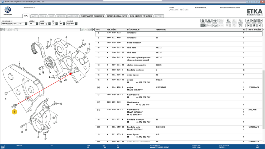

Au passage l'ETKA me donne un Kit de distribution 028-198-119 B que j'ai commandé et cela ne vas pas, ce n'est pas le même blocage pour le galet tendeur (loupif c'est bien tension par index;))
L'erreur de commande ne vient pas de la référence mais du site d'OSCARO où sont mélangés pelle-mêle les 028-198-119 B (moteur 1Z avant 289575 et les 028-198-119 C moteur 1Z après 289576.
C'est malheureusement coutumier sur les sites pour cette vieille Passat de 1996. Il vaut mieux démonter avant de commander :(

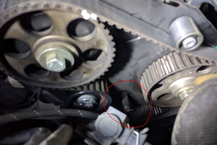

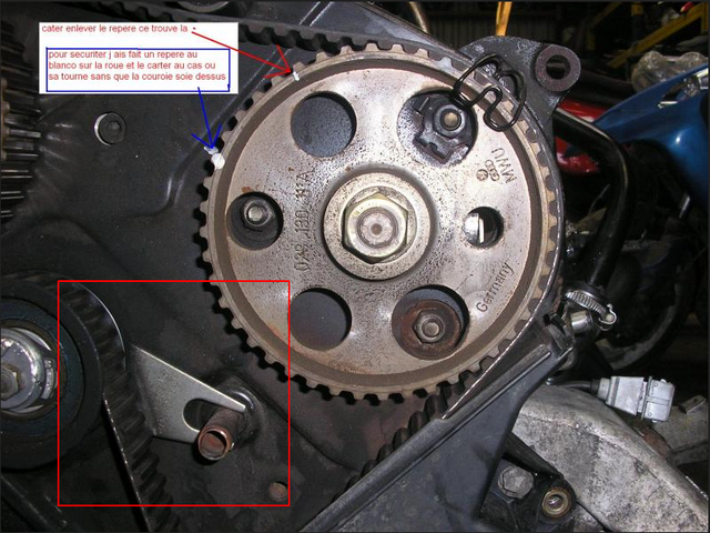

J'ai 2 modèles de galet tendeur 1 avec grande patte et l'autre avec petite patte. d'origine c'est la petite, mais ElsaWin dit c'est la grande !!!
J'ai la butée pour monter la grande
Je ne sais plus ce que je dois acheter ! Quelqu'un aurait des connaissances sur le sujet ?

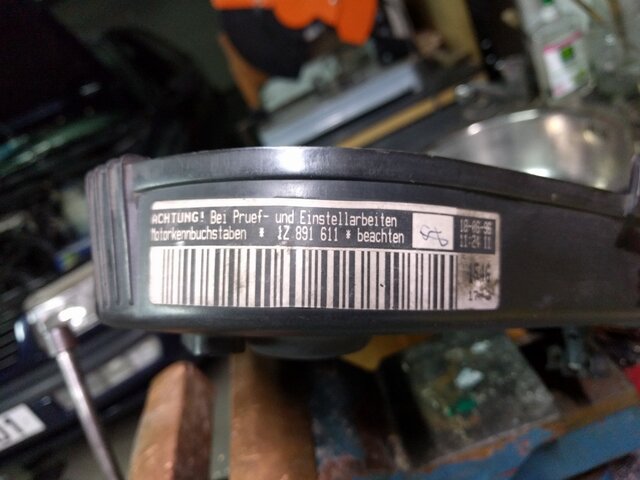

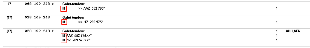

En recherchant sur ELSA qui montre les 2 types de galet semi automatique ou pas, j'ai identifié l'importance du n° du moteur qui est un 1Z - 894 611 donc le galet est un galet non semi-automatique 028 109 243 F qui n'utilise pas la patte de fixation du cache courroie.
La photo que tu as mis confirme car je n'ai pas le même carter il n'y a pas l'emplacement pour la patte.
Le Kit est le 028 198 119 C pour ce n° de série moteur et il contient une poulie sans patte.
ETKA et ELSA sont des sacrés bon supports mais il faut bien regarder car le fichier VIN de la Passat ne suffit pas pour faire le tri. Je n'ai pas ce problème avec le fichier VIN de mon Multivan.
En tout cas encore merci pour ces précieux outils !
Et moi je viens d'apprendre une chose, c'est que le « M » dans le cartouche veut dire n° de moteur et non pas n° de châssis !!!

Moi aussi j'ai appris plein de trucs en utilisant ETKA et ELSAWIN. C'est sur ElsaWin que j'ai découvert que le n° du moteur est sur l'autocollant posé sur le cache de la courroie de distribution
J'ai finalement après démontage identifié l'origine du "couinement" il s'agit de la pompe à eau (Pompe à eau - DOLZ - A151 Oscaro) remplacée il y a 13000 km.
Le couinement vient de l'étanchéité entre l'arbre et le corps. Je ne sais pas si c'est une garniture mécanique ou un joint torique mais ça couine.
La question est pourquoi ? est-ce une incompatibilité du liquide de refroidissement avec ce type de pompe ou une mauvaise qualité de pompe ?
Bref j'ai racheté une Pompe à eau - SKF - VKPC 81410 sur oscaro qui m'a fait une petite ristourne de 10€.
Et c'est reparti pour le remontage de la pompe avec nouvelle courroie de distribution et nouveau galet tendeur (Kit de distribution - CONTITECH - CT867K4).
Le galet avec index pour mise en tension contrôlée ATTENTION à tourner dans le sens horaire pour la mise en tension et pour aligner les index.
