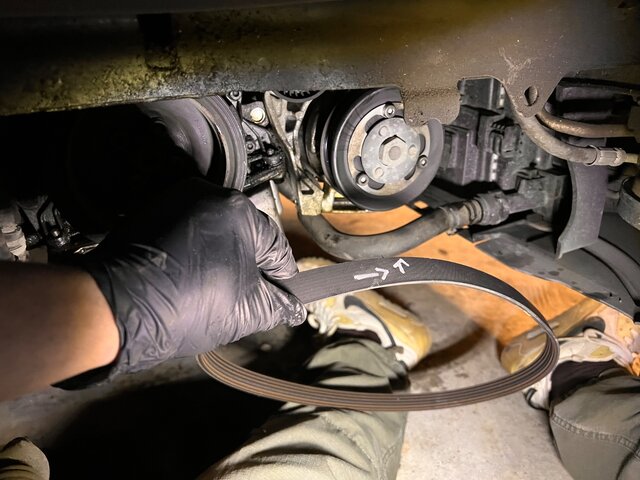

Actuellement, j’en suis au stade où j’ai retiré la courroie accessoire, mais l’ancienne courroie de distribution est toujours en place. Le moteur n’est pas encore pigé.

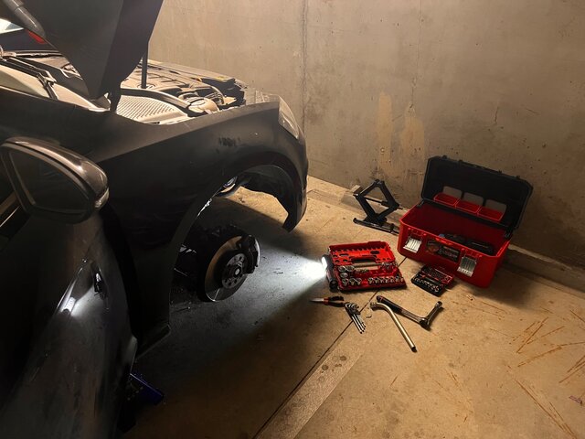

Ps : ci-joint quelques visuels sur mon chantier

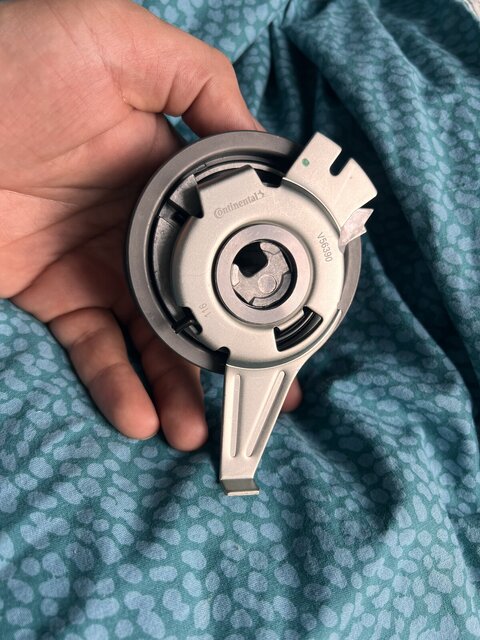

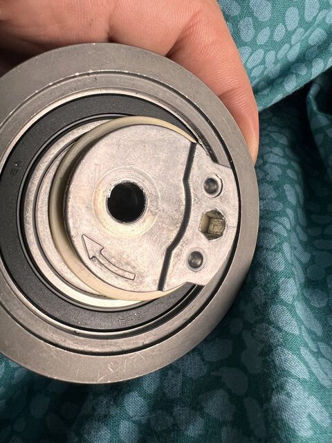

Tout d’abord j’ai constaté que le galet tendeur tourne dans « le vent » lorsqu’on la fait tourner avec la clé allen.
Clairement ce galet tendeur ne fait pas son job, je vais le remplacer au cours de la semaine.

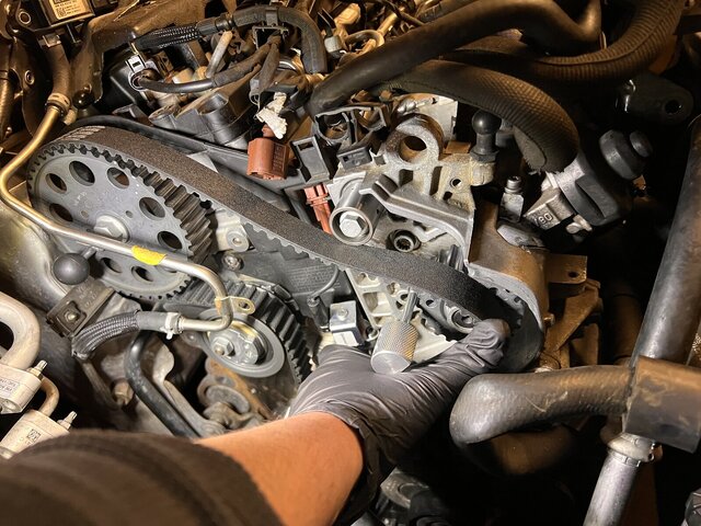

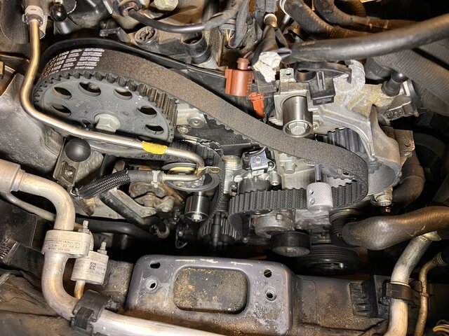

Ensuite, c’est très bizarre car j’ai du mal à mettre la nouvelle courroie sur les dents de la poulie haute pression, le tout est très tendu et si force les dents de la courroie vont forcément s’écraser et frotter contre les parois obtus de la poulie,
Photos ci-dessous pour illustrer mon propos :
Là sur la dernière image on voit qu’il m’est impossible de mettre la courroie sur la poulie de la pompe HP, meme en forçant un peu,
Pourtant sur toutes les vidéosurveillance que j’ai ou voir (concernant ce moteur précisément), les mecs installaient la courroie avec un certaine souplesse et aisance,
Quelqu’un voir quelque chose qui cloche sur la photo ?
Fait tourner ton tendeur dans le sens inverse des aiguuilles d'une montre et celà devrait le faire.

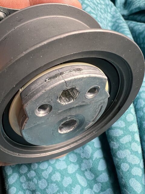

En regardant de près je vois que le truc est fissuré 😂😂 c’est un Continental donc censé être de la qualité
Oui, mais tu a trop forcé, il est mort, à changer, il faut faire gaffe avec ce type de tendeur, ils restent fragiles dans le serrage.

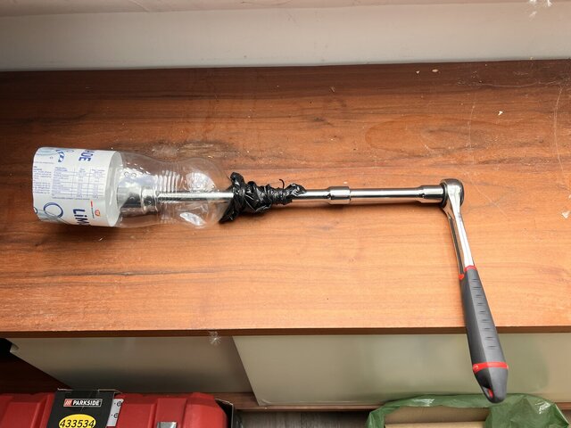

Ou si tu as un clé à ergot, tu peux l'utiliser sans passer par une clé BTR. Tu peux utiliser la clé de contre poussée d'AAC avec deux ergots adaptés pour les mettre dans les deux trous et l'utiliser pour le serrage, à condition que te clé de contre poussée ait des machoires mobiles.
Mais je me demande si le mécanisme interne du galet ne serait pas mort également,
C’est en tous cas étrange car j’ai vraiment pas l’impression d’avoir forcé, ou suffisamment pour faire bouger l’aiguille (qui au final n’a pas bougé).
Éventuellement, il y aurait-il une marque de galet tendeur à privilégier ? J’ai cru lire que INA ou Gates seraient pas trop mal mais enfin Continental aussi était censé être top donc bon ça ne m’avance pas le schmilblick tout ceci

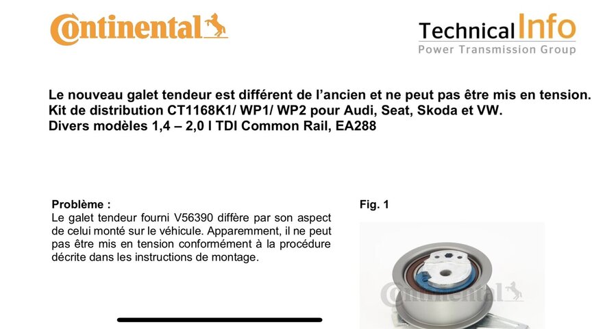

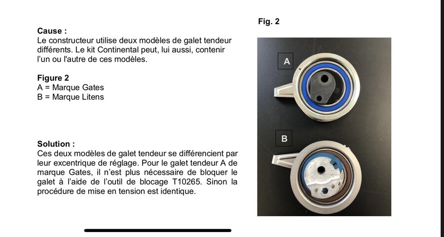

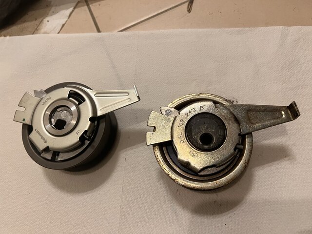

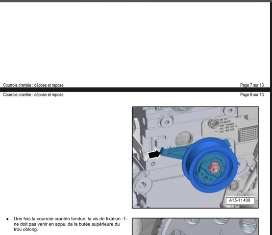

J’ai trouvé ça sur le net :
Apparemment le modèle qui correspond à celui de la figure B serait différent en terme de montage, et manque de pot c’est le modèle qui m’a été fourni.
Selon ce texte le modèle B ne correspondrait pas à celui figurant dans le manuel de réparation.
Or, justement c’est ce modèle qui figure dans Elsa :
Le modèle que j’ai extrait de mon véhicule à l’origine correspond à un modèle de type A.
Je me demande si tout ceci ne serait pas un début d’explication quant au fait que JE SUIS DANS L’IMPOSSIBILITÉ de mettre la courroie sur la pompe HP car trop tendue (même sans avoir fait quoi que ce soit sur le tendeur).
Je vais rapprocher les deux modèles (le vieux qui correspond au modèle A, et le nouveau fourni avec le kit Continental correspondant au modèle B) et voir ça de près.
Oui mais.....non. Enfin pièce internet quoi.
Alors là ça me fait un deuxième trou là où je pense !
C'est juste lunaire.....Apparemment Continental ne sait pas si son propre tendeur issu de sa production peut être tendu ou non ?

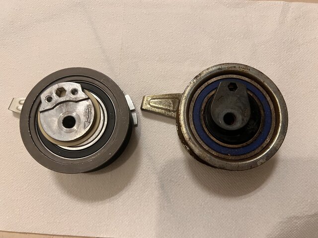

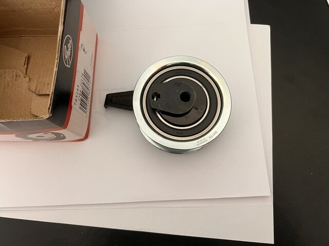

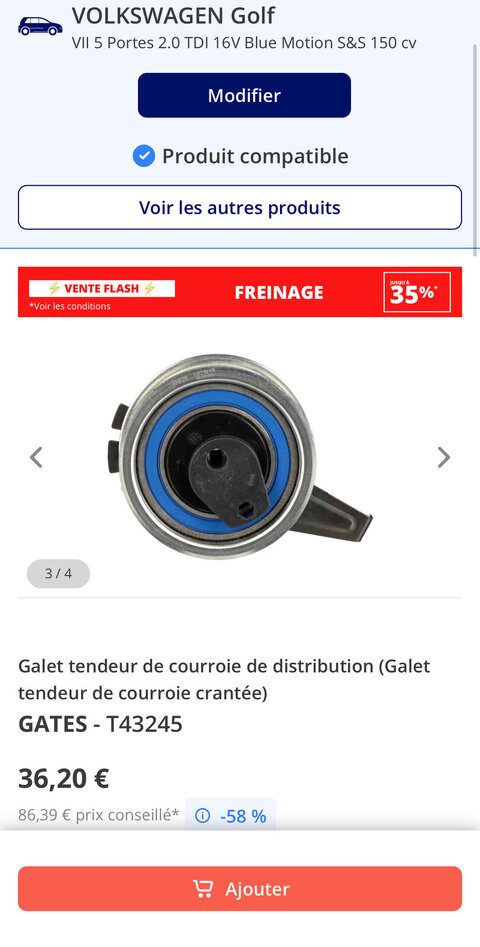

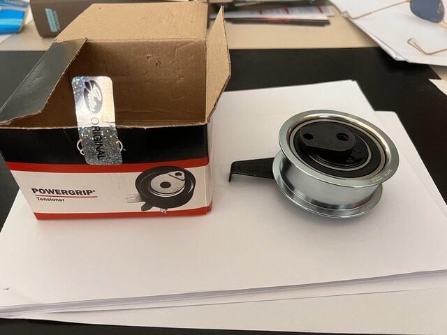

Comparé au neuf fourni dans le kit Continental (à gauche), mon modèle d’origine (à droite) est un Gates (c’est écrit en rikiki).
Ayant manifestement « abimé » mon tendeur (le Continental), je vais en acheter un neuf et j’envisage de prendre un Gates.
Même si ce n’est pas du « VW » à proprement parler, on peut espérer que la qualité sera proche du modèle fabriqué sous cahier des charges pour VW.
Puis-je te demander si tu as une préférence pour tel ou tel modèle en terme de conception ?

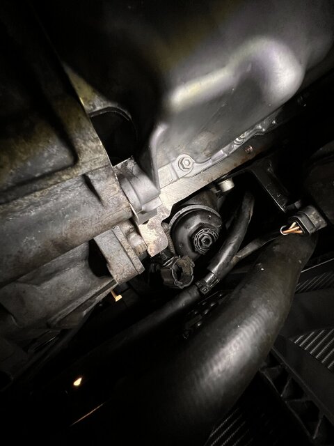

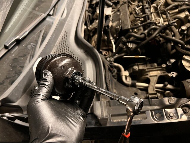

En attendant, remise d huile dans le moteur avec changement du filtre à huile, ce sera déjà ça de fait 😊

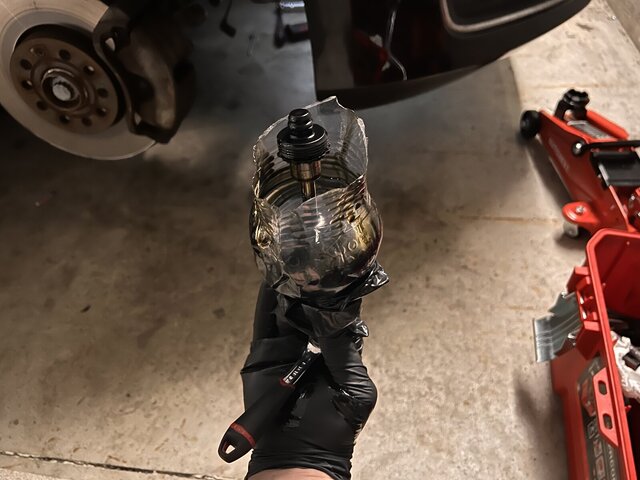

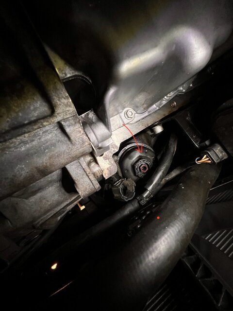

Desserrage du petit écrou central du filtre à huile à l’aide d’une douille de 13 :
Et retrait de cet écrou à l’aide de l’outil spécial Vag Maison 🤣 pour récupérer l’huile usagée :

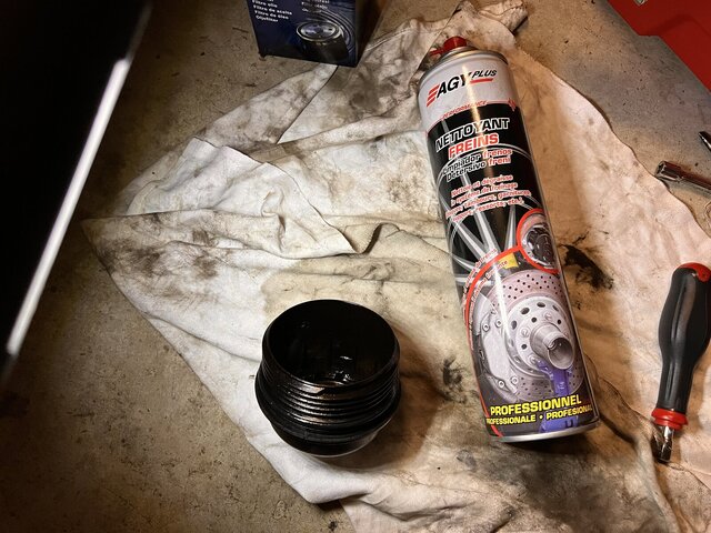

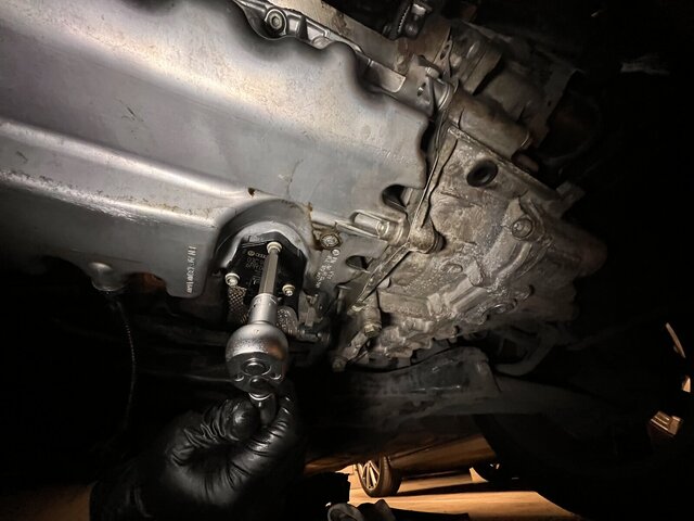

Puis devissage du receptacle du filtre avec le meme outil mais une douille de 32 :
Puis nettoyage du réceptacle à l’aide de nettoyant freins :

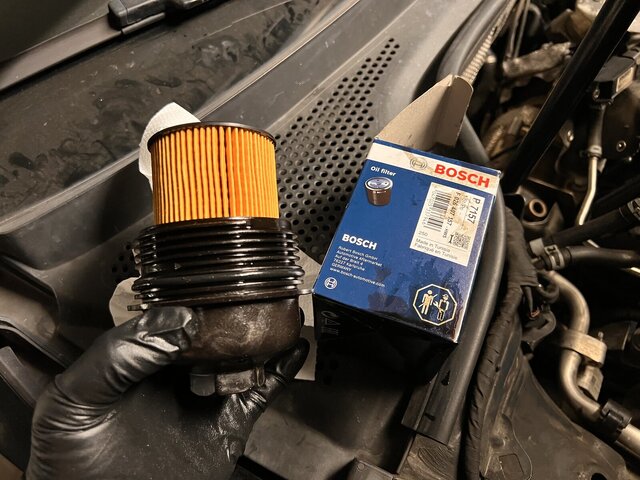

Ensuite insertion du filtre neuf dans le réceptacle en s’assurant de bien clipser, quant à la marquele vendeur à Autobacs m’a suggéré du Bosch :
Ensuite, revissage du petit écrou (j’ai mis 10 Nm)
et du réceptacle (et là j’ai mis 30 Nm).

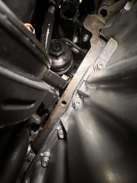

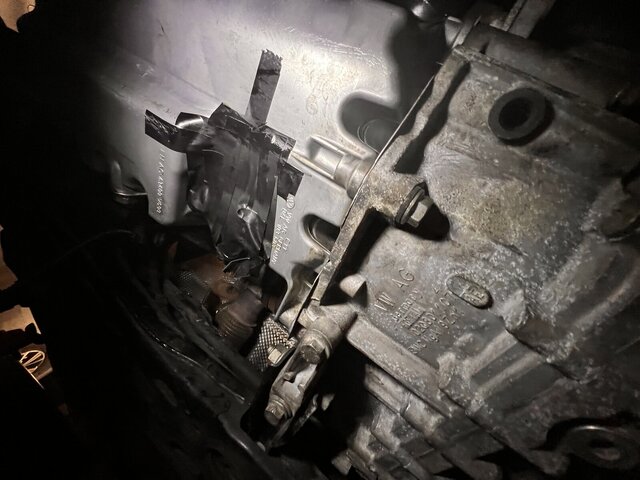

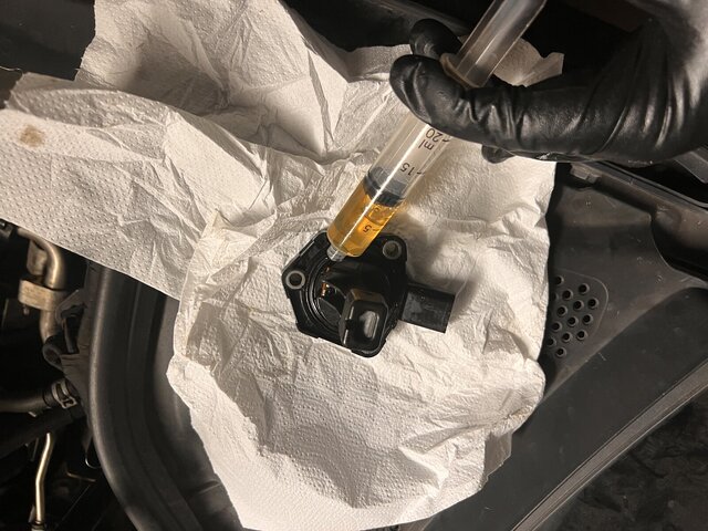

Mais le carter d’huile n’est pas encore prêt à accueillir l’huile, car pour rappel j’avais retiré la sonde de celui-ci (pour faciliter le nettoyage du carter d’une part, et faciliter son installation d’autre part).
Le carter avec le trou de de la sonde recouvert de scotch :

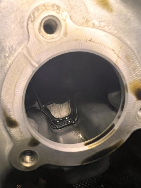

J’en profite pour regarder dans ce trou pour voir s’il n’y a pas de débordements de silicone à l’intérieur du carter, ce qui pourrait être fortement nuisible au moteur en bouchant la crépine d’huile.
Ici ça a l’air pas trop mal 👀 :
À voir aussi les jointures à l’extérieur du carter d’huile :

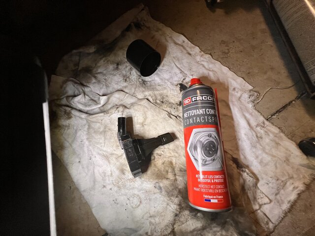

Avant la remise en place de la sonde G266, petit nettoyage de celui-ci car, étant resté à l’air libre depuis plus d’un mois, il avait pris un peu la poussière :
Et graissage du joint immédiat pour pas que celui-ci sèche et se casse sous l’effet du produit de nettoyage:
Puis remise en place en serrant les trois vis à 8Nm (préconisation Elsa sauf erreur):

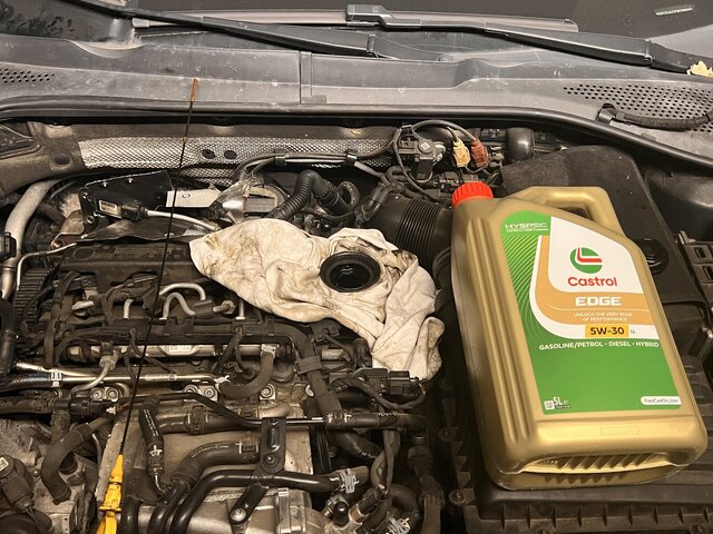

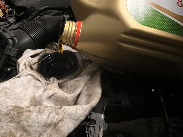

Et, enfin, remise d’huile (j’aime biencette odeur d’huile neuve 🤪 ):

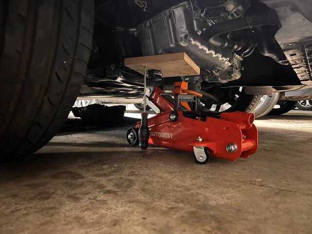

En attendant de recevoir le nouveau galet tendeur, j’ai laissé le moteur uniquement sur cric hydraulique pour 1 semaine, est-ce à proscrire ?
Nouveau galet tendeur reçu ce matin, du coup j’y retourne, en espérant qu’aujourd’hui je puisse enfin en terminer 🥹
