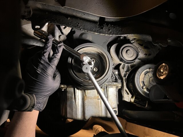

En voulant dévisser les 4 vis de la poulie Damper (à l’aide d’une poignée coulissante), j’ai fait faire une rotation au moteur, dans le sens antihoraire, d’environ 1/2 tour je dirais.
Or, j’ai pu lire qu’il est absolument crucial de ne jamais faire tourner le moteur dans le sens antihoraire.
Voulant « corriger » cette erreur, j’ai voulu appliquer au moteur une légère rotation dans le bon sens cette fois (donc dans le sens horaire), à l’aide d’une douille placée dans le vis central de la poulie Damper, cependant j’ai senti que le moteur resistait alors je n’ai pas insisté.

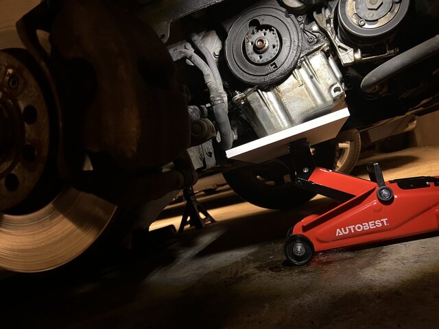

Mise en place du cric pour soutenir le moteur :

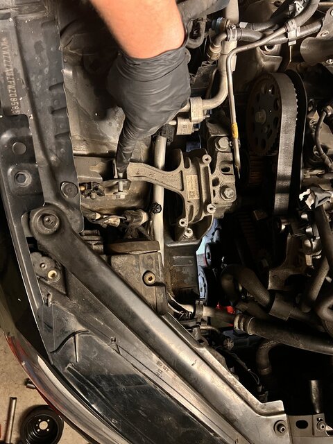

Dépose des supports moteurs :

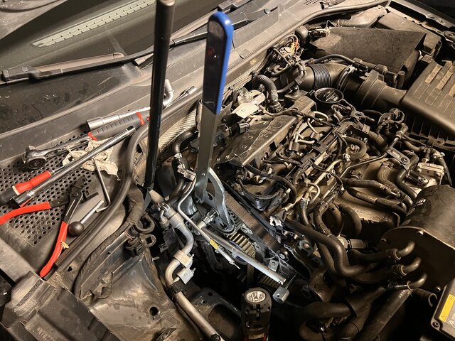

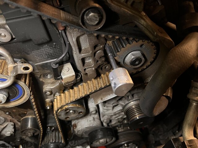

Mise en place des piges sur les trois roues (AAC, Pompe haute pression et poulie de vilebrequin) :
Desserrage de la poulie AAC.

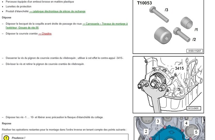

Il va donc falloir que je démonte la vis (l’écrou ?) de 19 du vilebrequin.
N’ayant que la force de mes petits bras (et pas de boulonneuse) beaucoup de questions se bousculent dans ma tête :
1) on est d’accord que pour retirer la vis de vilebrequin, il faut d’abord retirer l’outil permettant de piger la poulie. Mais alors, qu’est-ce qui va permettre de maintenir sa position ? Car pour desserrer la vis de 19, même en faisant contre force, cette poulie va nécessairement bouger dans un sens ou dans l’autre !
2) qui dit démonter, dit remonter ensuite. Et là, même question : comment faire en sorte que lors du resserage, la force exercée ne bouge pas (meme de quelques millimètres) la position de la poulie telle qu’elle était une fois avec l’outil de pigeage ?
3) si jamais par malheur cette poulie de vilebrequin bougeait, pourrais-je me contenter de la « ramener en position » à la main ? Dans quel sens ? Des précautions à prendre ?
Je vois beaucoup de vidéos sur YouTube où les techniciens démontent cette poulie à la boulonneuse, du coup ça ne bouge pas, et je n’arrive à trouver aucune explication ..

Bref ceci étant dis, pour avancer voici dans l'ordre les réponses à tes questions :

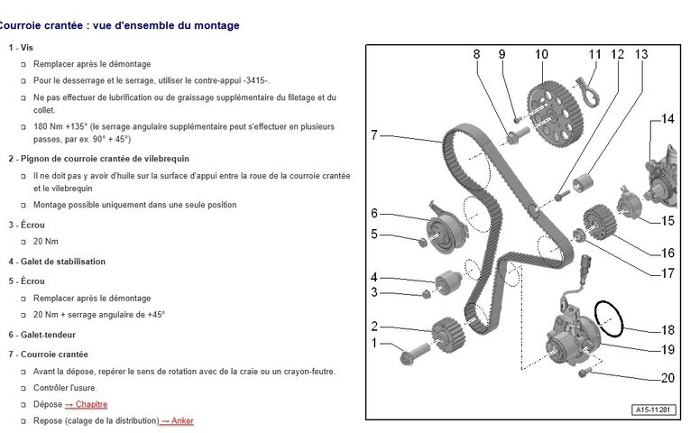

- Ecrou de vilo = tu es dans la *****. Il te faut contre balancer la force de desserrage et il est serré très très fort celui-là. Ecrou à remplacer obligatoirement. Il existe un outil pour le desserrage (contre-appui 3415).
Le vilebrequin tu peux le bouger sans l'outil de blocage (T10490) mais il ne faut pas lui mettre beaucoup d'angle sinon risque de toucher et tordre de la soupape. Si il a bougé de quelques dents pas de soucis, tu le recales et basta.
Et au serrage même chose qu'au démontage ------> outil contre-appui, l'officiel ou non peu importe mais l'outil qui fait le boulot en respectant le couple.
Donc tu fonces acheter l'outil ou son équivalent, et tu le coinces au sol côté gauche de la voiture. Ça freinera automatiquement le vilo, et inversement au montage. N'essaye même pas de faire sans, c'est peine perdue.
- Spi de vilo = là pareil, rien de compliqué en soi mais outil obligatoire (T10053) puisque le pignon de vilo n'a pas de clavette mais un méplat. C'est quasi impossible de le mettre en place sans abime la lèvre sauf si tu as l'outil qui va bien.
